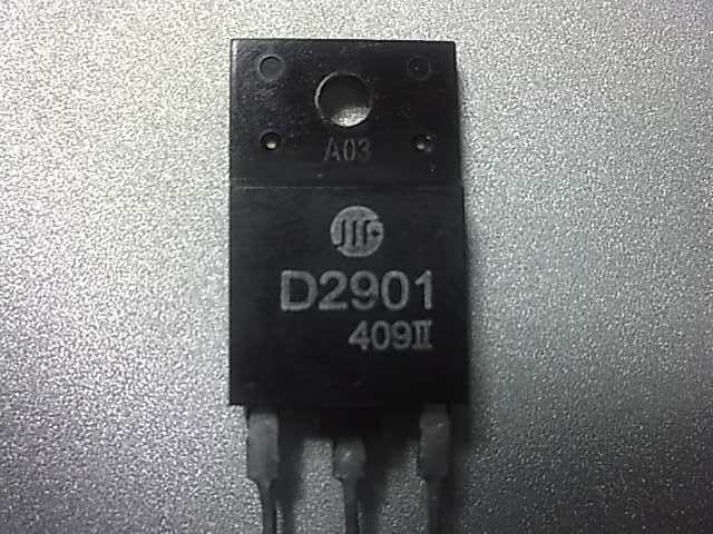

Нужен аналог.
Tranzistor.jpg [53.49 KiB]

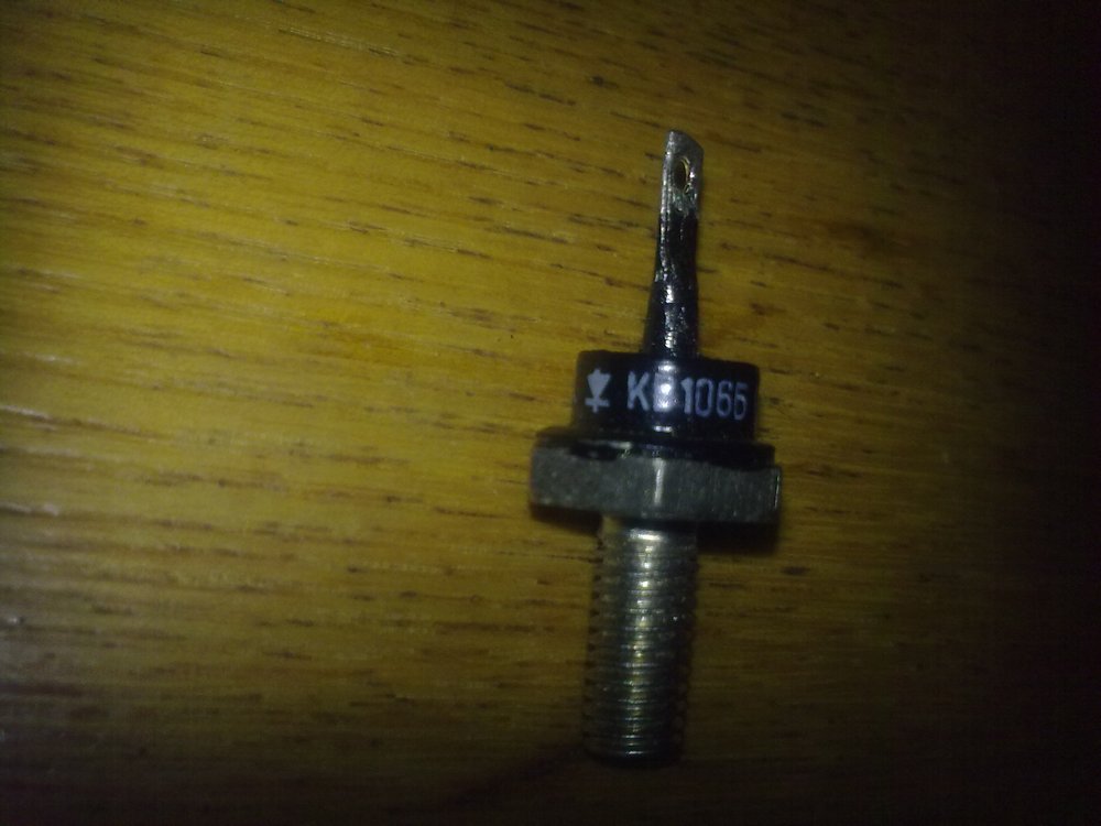

Нужен аналог ВАРИКАПА КВ 106Б Зарубежный
102.jpg [83.63 KiB]
