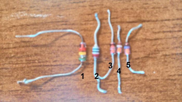

MrLeo писал(а):
красный-красный-желтый-золотой-зеленый.
Многие китайские резисторы маркируются пятью полосами, одна из которых, в данном случае зеленая (бывает коричневая, обязательно крайняя), не несет смысловой нагрузки. Т е первые резистор 220кОм, второй -1 МОм.

Добрый день! Помогите пожалуйста определить номинал резистора, по цветовой маркировке определить не могу, такое ощущение, что одна полоска лишняя :facepalm:
 Заголовок сообщения: Re: Опознание по цветовой маркировке.
СообщениеДобавлено: Пн окт 05, 2015 19:12:59
Карма: 182
Рейтинг сообщений: 8320
Сообщений: 19956
Откуда: Рыбинск
0.39 Ом 5% - лишняя полоска может обозначать например тип резистора (углеродистый, проволочный и тд)

запутался я в маркировке , подскажите пожалуйста номинал вот такого резистора.
СообщениеДобавлено: Чт окт 15, 2015 16:58:03
Карма: -1
Рейтинг сообщений: -10
Зарегистрирован: Сб авг 15, 2015 08:47:13
Сообщений: 57
Рейтинг сообщения: -1
Похоже не меня одного такая маркирпорвка в тупик поставила... и калькулятор не помог :(
