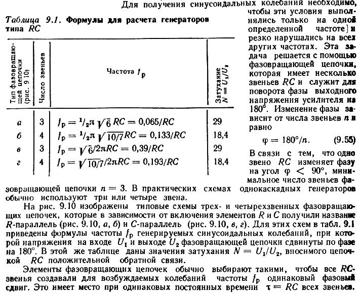

Если интересует теория таких генераторов, лучше почитай нормальную книжку про них:
RC-ген-1.JPG [130.86 KiB]
RC-ген-2.JPG [109.64 KiB]
RC-ген-3.JPG [105.37 KiB]

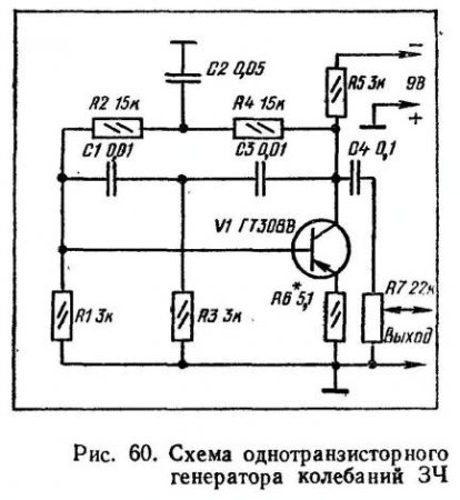

 Заголовок сообщения: Генератор звуковой частоты
СообщениеДобавлено: Вт июн 04, 2013 11:51:50
Зарегистрирован: Пт май 24, 2013 16:36:57
Сообщений: 86
Здравствуйте!
Нашел схему на 1 транзисторе генератора звуковой частоты 1 кгц. Но транзистор ГТ308В не достать. Аналогов тоже найти не могу.
Подскажите, пожалуйста, как пересчитать номиналы на кремниевый КТ313Б с таким же Бэта = 80.
Смещение - это понятно. А остальные цепи - для меня это темный лес! :shock:
Сюда перенес.
Не нужно ничего пересчитывать. Берите паяльник и начинайте паять, как я вот здесь выше в этой же теме делал просто ради интереса.
viewtopic.php?p=1666166#p1666166
aen
1248149473_index_1.jpg [38.01 KiB]
 Заголовок сообщения: Re: Генератор звуковой частоты
СообщениеДобавлено: Вт июн 04, 2013 11:56:48
Карма: 120
Рейтинг сообщений: 1088
Сообщений: 22891
Ставьте любой кремниевый с хорошим коэф усиления и подбирайте R6, всё должно заработать.
