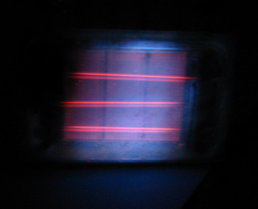

Кстати, вот ещё один люминесцентный, но не совсем вакуумный индикатор :)
То ли в него недавно начал проникать воздух, то ли на заводе плохо откачали. Накал греется нормально при напряжении чуть больше 1в (как и для других таких же индикаторов). Но когда подаю напряжение на сетку, между ней и нитями накала возникает слабое сиреневое свечение, а люминофор при напряжении около 30в практически не светится.
