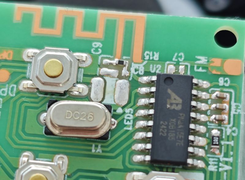

Посмотрел еще раз фото и видео, и меня стали мучить смутные сомнения - земля антенны к земле подключена вообще? Особо не рассмотреть, но вижу кусочек фольги который будто никуда не ведет.

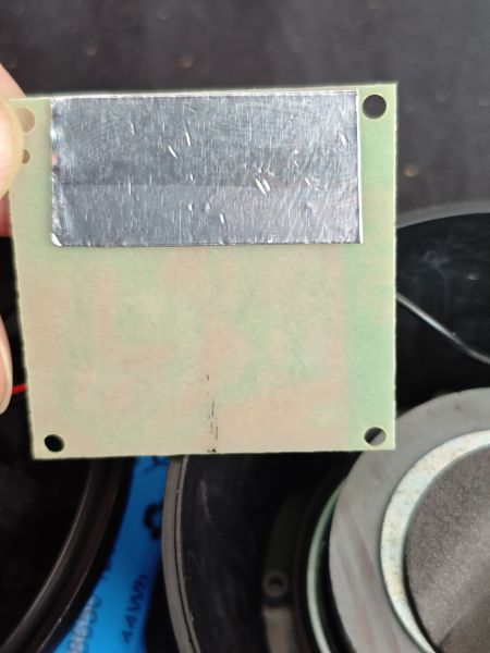

Поклеил вот здесь под bluetooth кусочек фольги он стал тише где-то наполовину.
Антенна вот

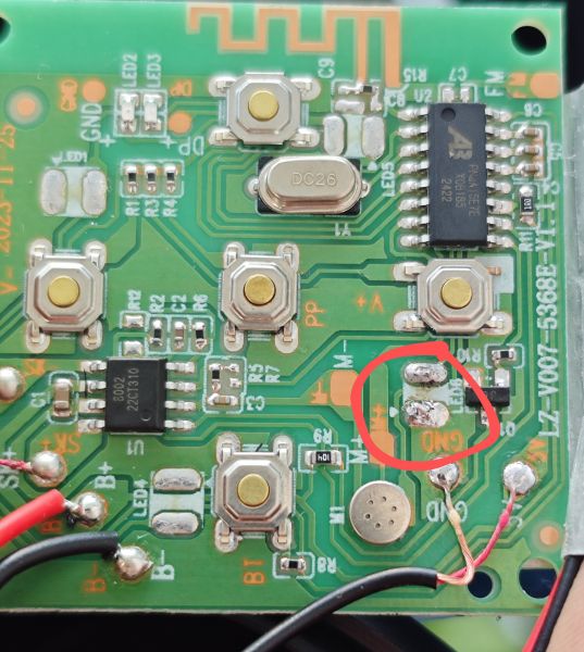

Решил действовать научно взял кондёр керамика и начал тыкать во все площадки. Вот это которая обведена когда дотыкаешь фон исчезает полностью, идеал. Припаял - фонит. Оказалось не фонит только пока держишь кондёр рукой неважно изолированный или нет. Потом оказалось кондёр в ж*** не нужен, просто дотыкаешься к плюсу чем угодно, фон исчезает.

Антенну я не экранировал, если экранировать всю плату, или с антенной включительно - фонит. Я наклеил алюминиевый скотч напротив распайки бт камня. Если экранировать и сверху - фонит. Расстояние не изменилось. Метров 8 через стену работает.

Понятно, короче все. Там земли фактически не было, в качестве которой нормальные производители всю фольгу снизу оставляют. Дорожка от антенной ноги чипа до самой антенны имеет рандомный импеданс, разумеется. На двухсторонний текстолит у китайца денех не хватило...

Если вернуться к этому фото Изображение
Как можно более грамотно решить вопрос? В этом месте если доткнуть к плюсу металлом - перестанет фонить (пока держишь рукой, например изолированный провод. Но если провод подпаять и отпустить - снова фонит. В данном случае рука заменяет какую радиодеталь?.тот же провод если изолировать фольгой - ничего не меняется, фонит.

Нет, рука и тело заменяют заземление. Такое установкой каких-то деталек не исправить.
Кусок фольги под блютуз чип самое верное и правильное. Потому как дорожка от антенного вывода до самой антенны должна обязательно пролегать над фольгой с противоположной стороны платы.

Тогда разве что о электростатике речь? Если работает независимо от изоляции.
