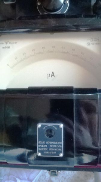

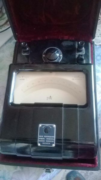

И снова здравствуйте, еще один загадочный прибор нашелся :)))
Этот уже лежал в чемоданчике, изнутри оббитом бархатом. Вот общий вид
Поближе то, что сверху
Шкала
Написано там снизу "после перемещения прибора проверить нулевое положение указателя".
Вот на приборе сбоку
Не знаю уж, для чего он годен.. На чемоданчике тоже наклейка
Названий никаких опять же нет, сбоку есть углубление с двумя штырьками, видимо, в розетку втыкать.
Подскажите, пожалуйста, что за чудо? :))

Стендовый зеркальный микроамперметр.
Стрелкой служит луч света (для того и переключатель напряжения подсветки сверху).
Высокий класс точности (не менее 0,5). Там на морде должно быть написано.
А, увидел. Единица.
Kitten_, электролабораторию чтоли грабите потихоньку?
А, увидел. Единица.
Почти... свой балкон :))) :))) :))) Дедушка в свое время работал в институте и натащил оттуда всего что можно и нельзя :lol:
Спасибо за ответ, буду думать куда его девать :))

Можно использовать в качестве чувствительного гальванометра.
А вообще... При таких габаритах и всего одной функции - дома ему не место.
Был бы хоть класс точности 0,2 - можно было его отдать в госповерку, а потом использовать в качестве образцового при настройке других мультиметров.
А так - :dont_know:
Подарите в садик как наглядное пособие.
Если есть арретир - лучше взвести его перед переноской или перемещением прибора, да и при хранении тоже.
Иначе повредится подвес рамки.

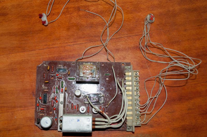

Доброе утро! Недавно наткнулся на эту плату. Поиск в гугле ничего не дал. Может кто сталкивался? Это точно какая-то сигнализация, а вот какая...

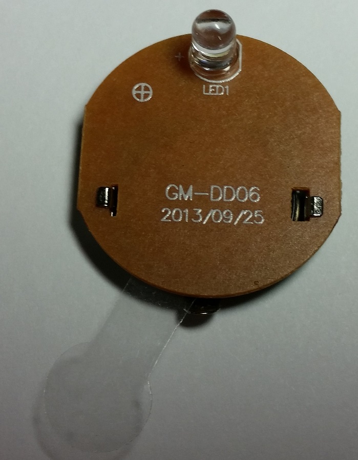

Сегодня уборщица убиралась на работе и в ходе уборки обнаружила вот это устройство.
Я, конечно, не спец в этом, но похоже на "жучок".
Кто-нибудь знает что это?
2.jpg [231.74 KiB]
1.jpg [145.92 KiB]

Надо смотреть что под батарейкой.
И если пластиковая елда была не вытащена, то девайс, скорее всего, обесточен.
 Заголовок сообщения: Re: Помогите опознать девайс.
СообщениеДобавлено: Пн авг 10, 2015 14:39:10
Карма: 233
Рейтинг сообщений: 11338
Сообщений: 37346
Откуда: Нижний Новгород
Рейтинг сообщения: 6
Какой нафиг "жучёк"? :) Кино насмотрелись? Там жучки непременно мигают светодиодом, да. :)) И пишут на нём его модель и дату изготовления (а также ON/OFF около кнопки, чтоб шпиён не дай бог не перепутал).
Это мигалка от какой-нибудь китайской игрушки из "Фикс-Прайса".
Об этом говорит и пластиковая "контра" под контактом батарейки (чтоб не разряжалась дежурным током, пока едет до магазина).
Gudd-Head, под батарейкой, кроме полигона - ничего нет. :)

гугол ведёт на али- в раздел игрушек

Да, под батарейкой ничего нет кроме контакта.
Вытащил пластиковую защиту, нажал на On. В результате светодиод просто мигает. Фигня какая-то.
