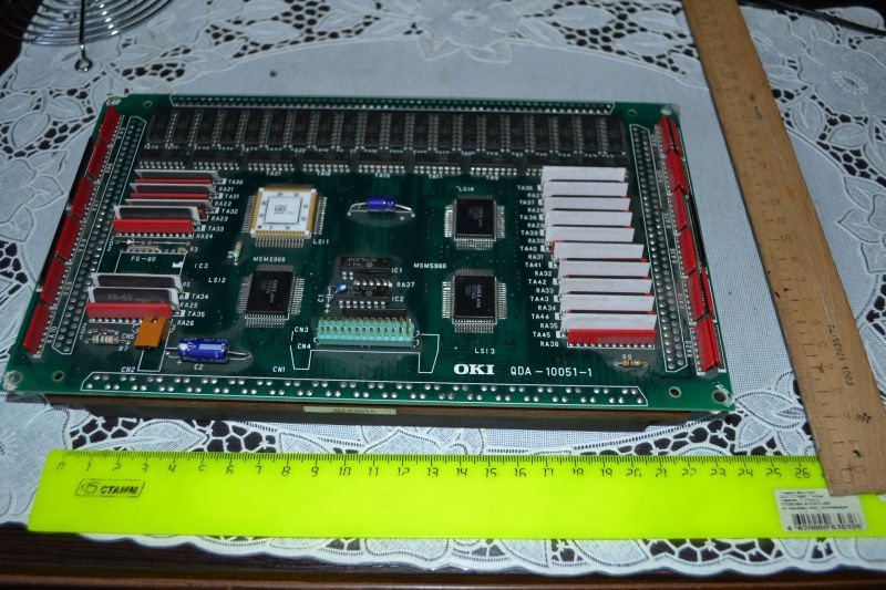

Нуивот, господа-товарищи, задумка осуществилась :)
Вынес с родного предприятия дисплей. Зачем - еще не придумал, нафиг он мне нужен - не знаю, но унес. А иначе его выкинули бы, из мусорки вынул.
Почти аналог :)
http://www.partcrib.com/oki-plasma-disp ... 1-1-sd7213
Есть задумка сделать часы и термометр в гараж. А там глянем.

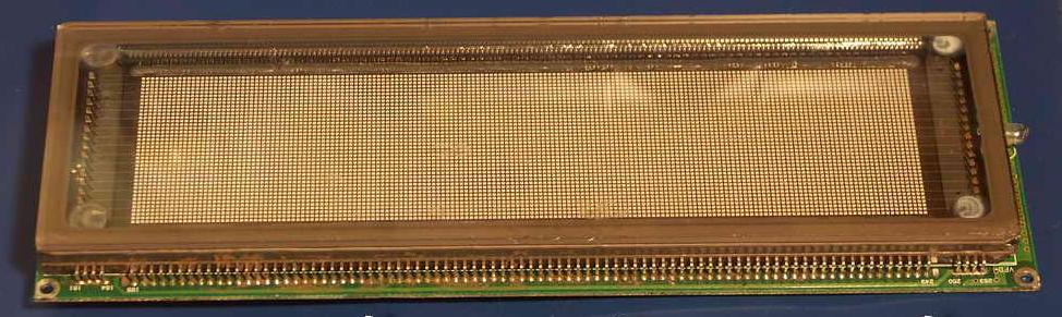

Коты подскажите. Попал мне в руки вакуумный дисплей GU170x40-301
53_1261470923.jpg [77.24 KiB]
Не могу найти документацию на подключение.
13_1261568900.jpg [201.68 KiB]
Как его подключить?
Или подскажите толковый драйвер вля вакуумного дисплея

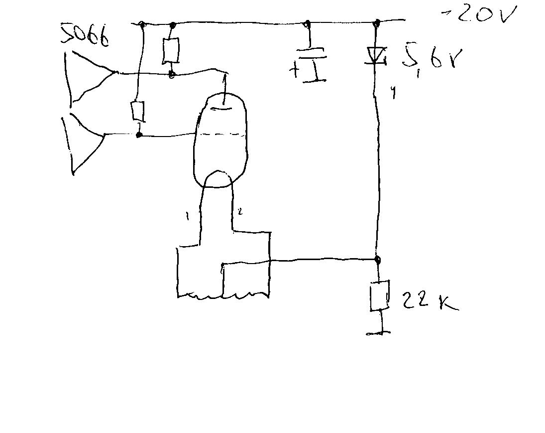

Здравствуйте, коллеги. Имеется магнитофон Pioneer RT-909. Проблема с индикатором уровня. Он работает, но. При засвечивании начальных сегментов индикатора появляется паразитная засветка (конечно более тусклая, но неприятная) сегментов высокого уровня. Структура - 4 анода под каждой сеткой. Всего 6 сеток. Смотрел импульсы на сетках - все ОК - -20В - +5В. Интересно, что если отсоединить сетку этой "плохой группы" и подсоединить тупо к -20В - все равно есть засветка, если сетка в воздухе - засветки нет. Если к -20В подсоединить секу "хорошей" группы, то сегменты под ней не светятся. Скажите, это проблема ВФИ? Что можно сделать в данной ситуации? Индикатор найти не реально.

Если в рабочей схеме поменять местами две сетки, какая группа будет засвечиваться?

Коллеги. Обнаружил, что пробит стабилитрон. Завтра попробую поменять. О результатах доложу.
Это тот что на среднюю точку накала? Тогда это и есть причина паразитной засветки, его функция как раз создание отрицательного запирающего потенциала на сетках относительно катода, для надёжного запирания неактивных разрядов.

Да, на катоде был слишком отрицательный потенциал, собственно, равный (а не выше) потенциалу на сетке - вот разряды и не запирались. Поменял - все ОК. Всем спасибо.
