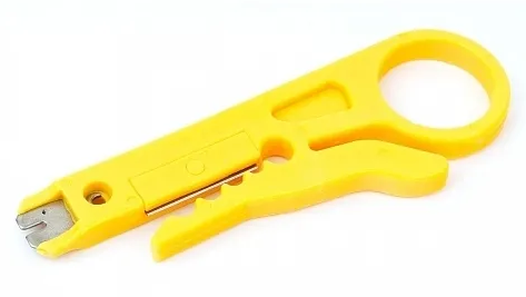

вот такие еще хороши
верхняя для широкого диапазона сечений
нижняя для тонких проводов очень быстрая
 Заголовок сообщения: Re: Практические советы
СообщениеДобавлено: Вт май 27, 2025 18:34:06
Карма: 107
Рейтинг сообщений: 3809
Сообщений: 24477
Нижние - у меня ломались через неделю интенсивной работы. Три сломал - больше их не покупаю.
Взял вот такие клещи
- уже лет 10 как исправно служат.

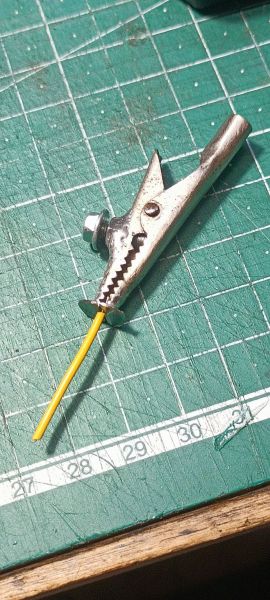

не, зажигалка это некрасиво и вонюче
многие тонкие провода когтями хорошо чистятся, это быстро не повреждает жилки и наверное самый экологичный способ :)
[ фотка когтей ]
вот самая крутая после когтей по компактности и удобная если пару проводов изредко надо.
