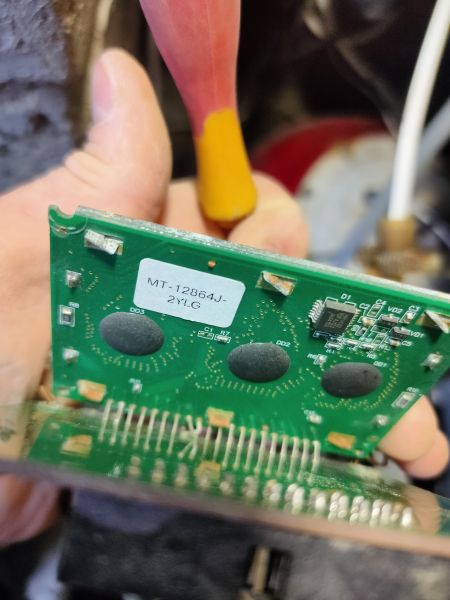

добрый день. подскажите пожалуйста можно-ли заменить дисплей mt-12864j-2ylg v.1 например на https://www.ozon.ru/product/displey-lcd ... 0%B9+12864 ? Изображение Изображение

dr.zorg82, это стандартный эпсон интерфейс ,
там всегда есть такая последовательность основных пинов:
G _ Vcc _ Vcontrast _ C/D _ R/W _ Stb _ D0...D7
обычно различия ограничиваются аналоговым входом для управления контрастностью(требуемым диапазоном напряжений при котором норм видно) ну и подсветкой (требуемым током и стороной расположения ее контактов, чаще они в конце но бывают и первыми двумя если 3 и 4 контакты с толстыми дорожками)

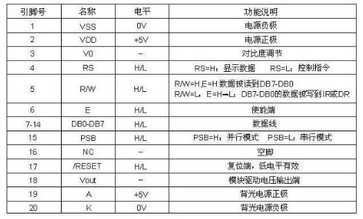

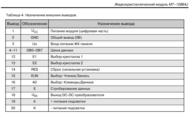

AlexS4, прошу прощения, но сам не могу разобраться. согласно информации с сайта производителя моего дисплея (mt-12864j) расположение и назначение выводов такое : Изображение, а тот, который планирую к покупке такое: Изображение. то есть с одноименными выводами понятно - перемычки поставлю, а как быть с остальными? на моем остаются номера 12, 13, 16, а на новом 4, 15, 16.
выводы номер 18 на обоих это одно и тоже?

dr.zorg82, не встречал с таким пинаутом , ну кажется можно рискнуть :)
!! питание нужно не полениться и проверить мультиком, что с устройста идет, можно при отсоединенном старом дисплее,
и свериться например по полярности блокировочного электролита на новой плате.
аналоговый вход контрастность часто обозначают Vee, на странном это 18 нога но в табличке описание Vout почемуто. надо вольтметром посмотреть и дорожку проследить. можно безопасно через ~10k резистор попробовать. это тож теоретически можно пожечь если промахнуться.
вот навсяк переписал все:
название номер_стандартный_epson(странный_номер у mt-12864)
Vcc 2(1,3?!) !!
G 1(2?!) !
Vcontrast=Vee 3(18?)
C/D=A0 4(16)
R/W 5(15)
Stb=E 6(17)
D0...D7 7..14(4..11)
PSB E1? 15(12?) либо так либо переставить E1E2
n/c E2? 16(13?)
-Rst 17(14)
Vout 18(18??) n/c если это выход то обычно никак не используют или через переменник 47k на свой же вход контрастности включают (18-47k-3).
LED A+ 19(19)
LED K- 20(20)
