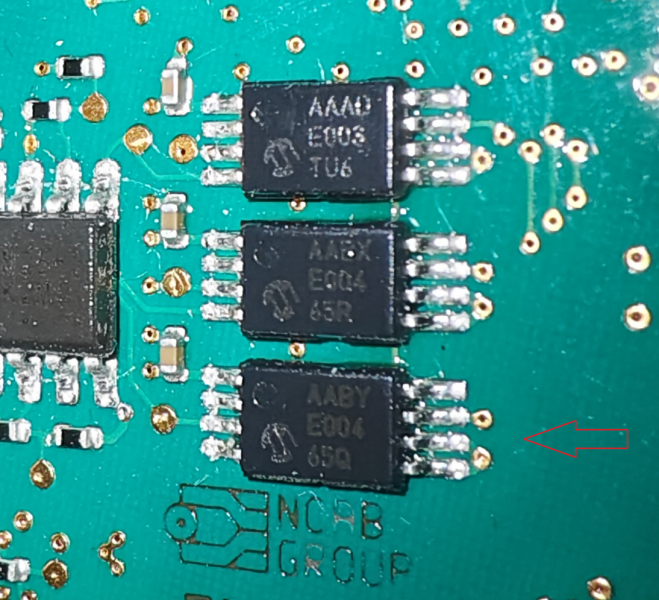

Коллеги, помогите опознать нижний элемент на фото с маркировкой AABY E004 65Q
 Заголовок сообщения: Re: Поиск аналогов
СообщениеДобавлено: Ср июн 12, 2024 02:19:48
Рейтинг сообщений: 162
Зарегистрирован: Вт янв 23, 2024 19:26:30
Сообщений: 490
Коллега Streemer, больше данных!
Что за устройство?
Почему этот, а не один из двух выше?
Предположения, чем это может быть?
Что это по смыслу? По близким маркировкам и по корпусу находится семейство сдвоенных LDO регуляторов TC1301.
https://ww1.microchip.com/downloads/en/ ... 21798c.pdf
Оно?
Что за устройство?
Это плата управления от самоходной поломойной машины
Маркировка верхнего отличается от маркировки 2х нижних. И это не совпадение, т.к. такое же отличие и на другой такой же плате. А пробило только нижний
Если б знать.... я в проектировании работы микроконтроллеров не силен. А элементы стоят рядом с STM32F205ZGT6

По смыслу, что-то похожее. Но маркировка не совпадает. Попробую посмотреть сигналы на контактах и сравнить с этим даташитом
Почему вы решили, что нижний - пробит? Или в теме фото как раз подобной исправной платы, а на неисправной - есть очевидные разрушения типа дырки в корпусе?
Что-то мнится мне, что это - или МОСФЕТы, или сборки МОСФЕТов.
Вы сможете срисовать участок схемы вокруг этих микросхем?
Там и корпус не совпадает. В даташите SOP8, а на фото - SSOP8.
Микрочип их не делает. А так же это похоже на микросхемы памяти, супервизоры и еще много чего.

Зато MOSFET-драйверы точно делает. Тоже вариант.
Добавлено after 42 seconds:
Для памяти или супервизоров их чего-то многовато - аж три штуки в одной кучке.

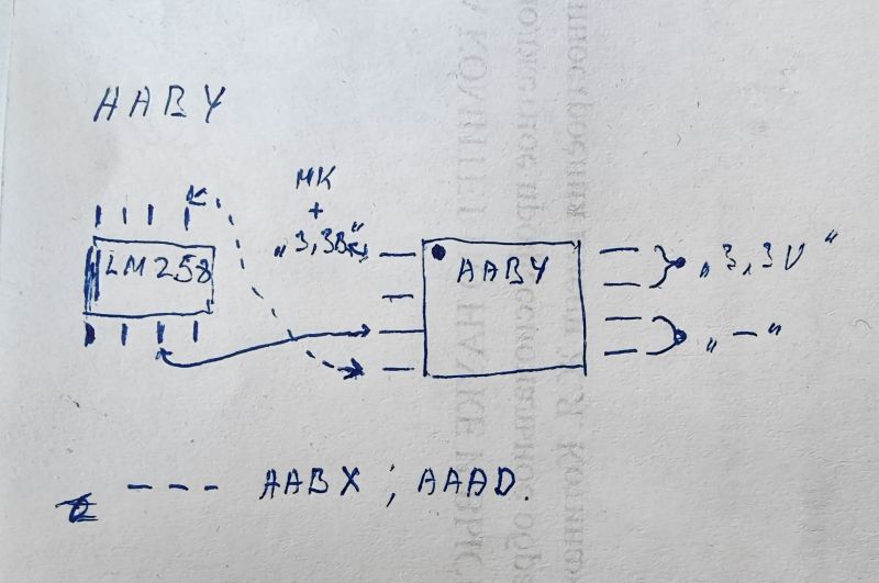

Вот , что удалось выяснить
И уточнение...элементы сверху вниз из предыдущего фото - AAAD ; AABX ; AABY и каждый взаимодействует со своим LM258, их тоже 3 шт.
Пунктирная линия на рисунке относится только к AAAD и AABX

Streemer, а пояснить бы. Тут ведь провидцев нет.
Что такое "-" для выводов 5,6 и "3,3V" для выводов 7,8? Это подвод шин питания? Или это выходы такие? Или?
Что написано около вывода 1 - "МК+3,3В" и непонятный значок? Сигнал на микропроцессор? С микропроцессора? Или что? Вывод 2 - не подключен у всех? Или не удалось найти, куда он идет?
Ну и вывод 3 (у всех) и вывод 4 (для AAAD и AABX) - очевидно выходы, поскольку они идут на входы ОУ. А куда идут выходы ОУ (LM258) - выводы 1 (для всех) и выводы 1, 7 (для AAAD и AABX)? На МК? Или еще куда-то?
Мало данных, не жадничайте!
Да, это подвод питания
На этой ножке висит 3.3В на запущенной плате... идет на STM, а выход это или вход- вопрос интересный. Вывод 2 не удалось найти у всех. Вполне возможно, что никуда не идет, но уверенности нет
Выводы ОУ не прозванивал, т.к. к ним не было вопросов . Сегодня- завтра прозвоню

Так.
Тогда 1 - скорее всего, все же вход (других кандидатов просто нет).
Осталось попробовать выяснить что-то через выходы ОУ.
И еще: на неисправной плате AABY снят? Попытаться бы на ней выяснить, идет ли куда-то вывод 2 и куда именно, или все же никуда (NC).
Ибо пока что мыслей - никаких. Некая хрень, управляемая МК и отдающая сигнал на ОУ? Ну разве что ЦАП какой-то, с последовательным входом... Только нафига столько ЦАП в поломоечной машине?
Добавлено after 32 minutes 54 seconds:
Чччерт! А ведь это действительно ЦАП. Да еще и сдвоенные.
Но вот с выводами вы накосячили знатно.
Неверно они у вас разрисованы.
Впрочем, любуйтесь и разбирайтесь дальше сами.
Итак:
AAAD - MCP47FVB02A0
AABX - MCP47FVB02A1
AABY - MCP47FVB02A2
Даташитик с любимого всеми Оллдаташита: https://pdf1.alldatasheet.com/datasheet ... FVB02.html
Сверить маркировку можно на стр. 73.
Финиш!

Так.
На неисправной снят, искал 2 вывод на обоих платах...не нашел.
Ну, по шиту это опорное напряжение, мог быть просто выведен на какую керамику на обратной стороне, и все.

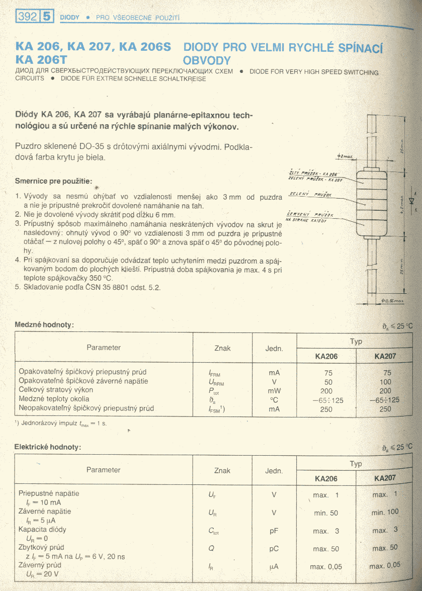

Это чудо техники хочу заменить на BAS16. По току и напряжению подходит, по частоте тоже. Нет ли засады какой?
lbjl xticrbq КA206.gif [131.46 KiB]
У кошки четыре ноги - ввод, вывод, земля и питание. И хвост для перевода в высокоимпедансное состояние.

Все подойдет и еще куча других, типа КД521, 522, 1N4148.

также может быть важна вах диода (прямое падение и обратный ток) обратный ток например критичен если диод защищает высооомную цепь.
еще в некоторых случаях для скоростных схем может быть важен заряд переключения
(производный параметр от емкости перехода и параметров импульса, обычно в дш указывается максимальная емкость, на Vr=0, часто лучше чтоб она была не больше чем у заменяемого)
или сама емкость перехода и вольтфарадная характеристика, если используется его варикап свойства.
короче лучше смотреть схему чтоб однозначно сказать, но для большинства общих случаев - достаточно:
