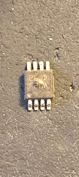

Помогите опознать, пжлст.

Откуда: Новосибирск
прецизионный двухканальный компаратор TLV3202 от компании Texas Instruments
не LM7705 ?

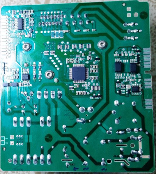

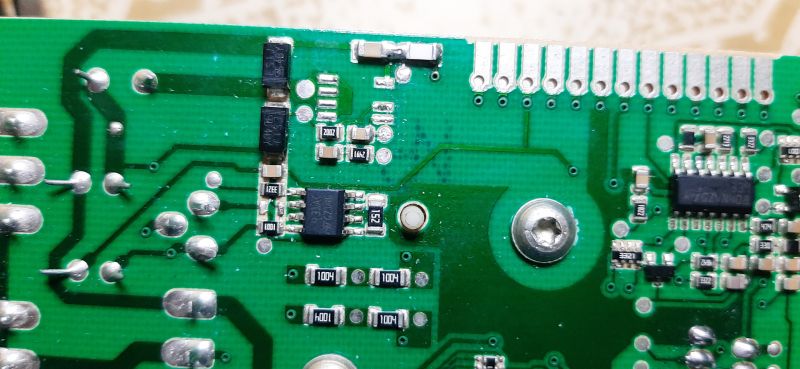

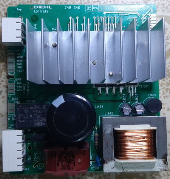

Всех приветствую, товарищи!
Помогите пожалуйста опознать отсутствующую микросхему (ШИМ-контроллер) и номинал резистора.
Принесли плату от стиральной машины. Так как плату принесли "от знакомого знакомых", нормальной связи с хозяевами нет, поэтому и марку стиральной машины примерно выяснил, исходя из модели платы — это Bosch / Siemens. Модель платы — DIEHL Controls 748 340. Плата уже была у кого-то в ремонте и принесли мне его без одной микросхемы, которая производит на плате низкое напряжение. Исходя из платы я нарисовал схему — может, кто-то узнает, какая микросхема там должна стоять? Также на схеме есть резистор с надписью "? Ом" (на фото он рядом с отсутствующей микросхемой, белого цвета, в самом краю платы) — там резистор двойной (поэтому белый, второй припаян дном вверх) — полагаю, прежний мастер так припаял. Через этот резистор микросхема берёт высокое напряжение (то есть прозванивается 0 Ом на плюс высоковольтного конденсатора). Сейчас там сопротивление 0,8 Ом, правильно ли мастер его припаял?

Как то так выглядит
хотя что там увидишь :)
а чип LNK304

Информация чтобы напрасно не тратить время на поиски названий деталей, их покупки и замену. При повреждении микросхем в подобных понижающих неизолированных БП нужно сразу проверять нагрузку этих БП на предмет пробоя, туда может прилететь 300В и живого там ничего не остается. Если микросхема снята, а резисторы в цепи 300В менялись, то скорее всего и был пробой микросхемы.

Martin76, измерял сопротивление на конденсаторе 25в 220мкф — 25кОм, подключил 5в — потребление 0А. Поэтому, надеюсь, процессор-многоножка PIC33EP жив. Силовая часть драйвера мотора не пробита.

Повезло, обычно кз в подобных платах.
