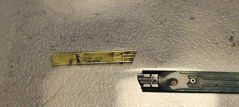

Сенсор из расходомера.
Понятно, что это два терморезистора.
Нужна маркировка.
На кристалле есть только надпись VTN 12, но по ней ничего не пробивается.
Может кто сталкивался.

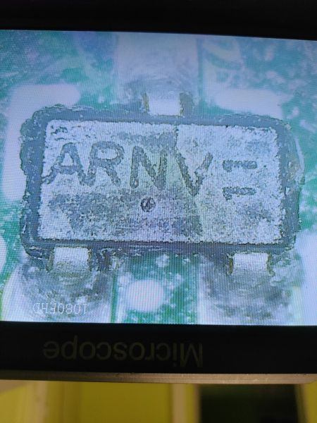

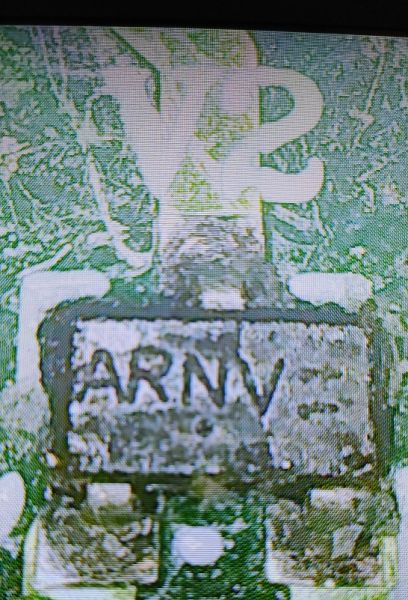

Здравствуйте.
Помогите определить что за элемент на плате.....
На плате обозначение "V2"
На корпусе маркировка "ARNV"

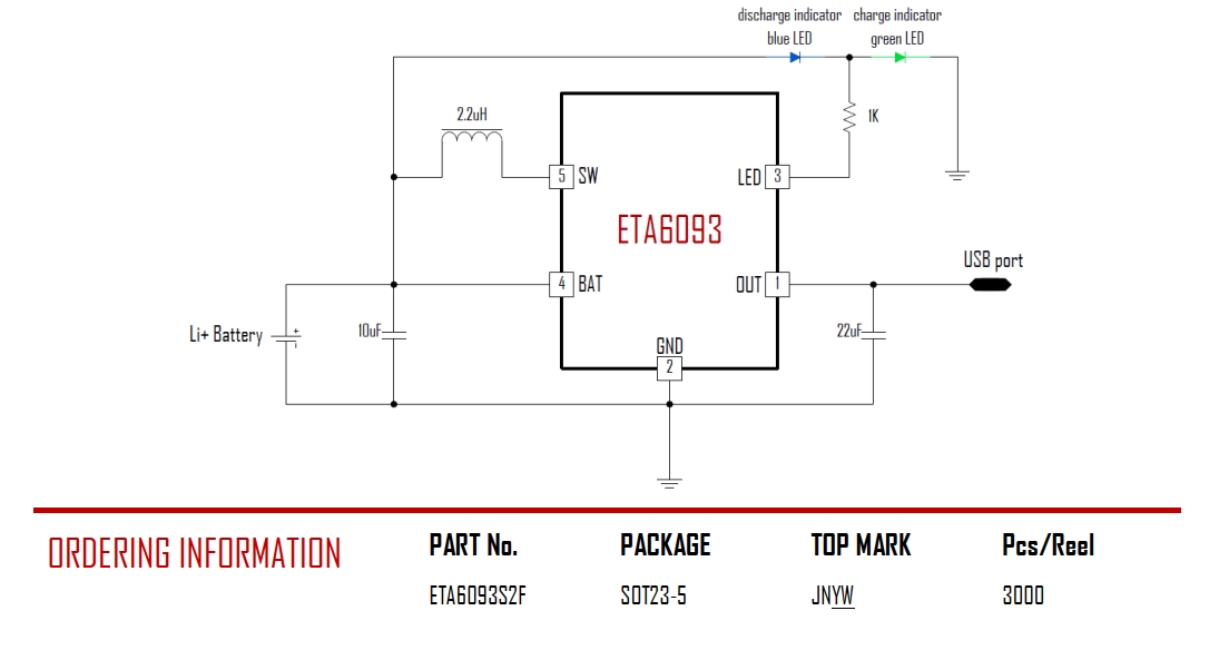

Доброго времени суток, уважаемые форумчане!
Имеется плата LX-LBC3 с Али с контроллером заряда батареи, который по всем продавцам бьётся как TP4057, коим он не является.
Тип корпуса этого контроллера: sot-23-5 (а не 23-6 как у tp4057 и ему подобных)
На маркировке значится: JND q
По распиновке:
1 - VCC
2 - GND
3 - STAT
4 - BAT
5 - через дроссель на 4
Распиновка не совпадает ни с одним контроллером из серии TP40, а маркировка у них однотипная в основном.
Контроллер этот ещё примечателен тем, что умеет повышать напряжение с батареи до 5В и подавать его на пины входного напряжения. Т.е. в соединении с батареей получается этакий повербанк с входом/выходом в одном флаконе.
Тоже пытаюсь найти, что за микросхема стоит.
Хочу понизить ток заряда, но нигде не могу найти как. Подскажите пожалуйста!

Это MOSFET AO3422.

Это JNxx, JNDq - ETA6093

Спасибо огромное!
Я правильно понимаю, что "ARNV" и "ARHV" будут идентичные?.....
(я не волшебник, я только учусь.....)

Правильно понимаете.
Главное, чтобы было так - ARxx (xx- любые буквы).

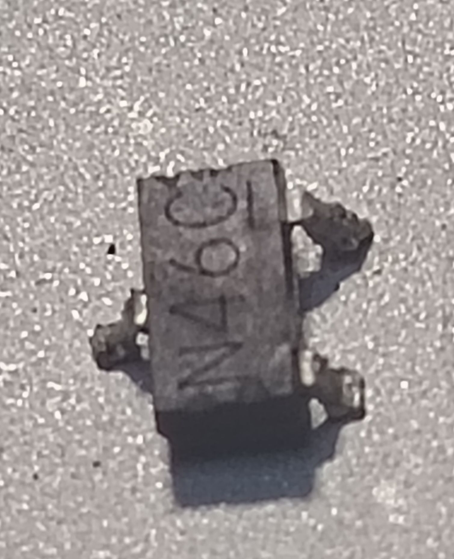

n46c smd sot23 знаю что диод, можно точное название
