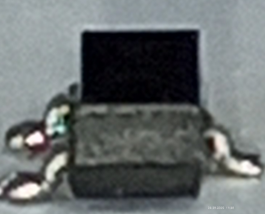

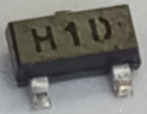

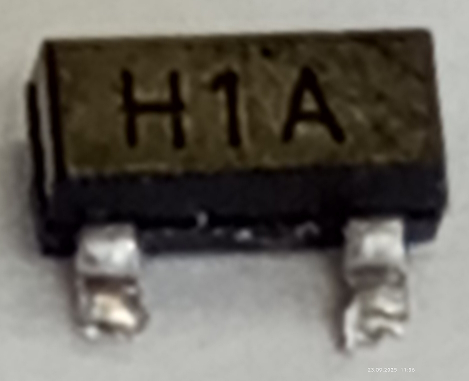

Добрый день всем. Помогите пожалуйста определить два транзистора. В корпусе SOT-23 (если не ошибаюсь), маркировка на одном H1A, а на втором H1D. На тестере они отображаются как NPN транзисторы, у первого Hfe=271, а у второго Hfe=170.
https://img.radiokot.ru/files/151298/3udcpmvg8m.jpg
https://img.radiokot.ru/files/151298/3udckzqs1f.jpg
https://img.radiokot.ru/files/151298/3udcrkjafb.jpg

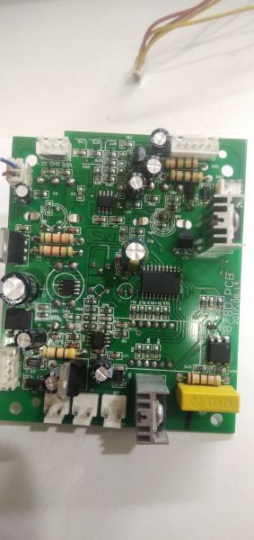

https://img.radiokot.ru/files/90776/med ... yb0l5j.jpg
чип затертый smd 20 pin

А толку-то... Вангую, один из микроконтроллеров. Программируемых. Соответственно, замена ничего не даст.

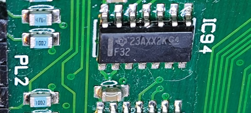

    Помогите определить детальку, пжлст.
https://img.radiokot.ru/files/158268/me ... 988fvy.jpg]Изображение

74F32 например, простая логика 4Х2ИЛИ.

Хм. Как-то про это я не подумал. Спасибо.
