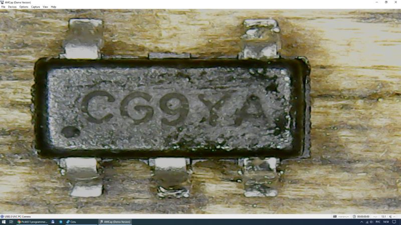

 Заголовок сообщения: Re: SMD компонент 8091
СообщениеДобавлено: Чт апр 24, 2025 08:53:44
Зарегистрирован: Вт апр 22, 2025 21:39:56
Сообщений: 5
Помогите пожалуйста определить SMD элемент 8091 clb21
При поиске есть нечто похожее AD8091ARTZ-R7 – усилитель 110мГц. Пару штук заказал, поставил но результата нет. Стоит на входном каскаде осциллографа DSO3d12.

СообщениеДобавлено: Вс апр 27, 2025 17:56:38
Сообщений: 5
Marlin.86, фото, тип корпуса - тайна?
Никакой тайны. Проблемы с загрузкой изображений.
SOT23–5

 Заголовок сообщения: Re: Опознание SMD радиоэлементов
СообщениеДобавлено: Вс апр 27, 2025 17:59:23
Сообщений: 700
GS8091, если питание 5 В или меньше. По крайней мере, шанс, что это будет именно рабочий ОУ значительно больше, чем у почти аналогичного AD , который в сегодняшнее время может быть совершенно левым и вообще не ОУ
СообщениеДобавлено: Сб май 03, 2025 15:06:33
Сообщений: 5
Спасибо, все получилось.

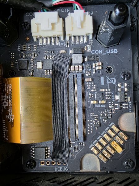

Всем добра! На днях чистил комп. Стоит водяное охлаждение ASUS ROG RYUJIN II с экраном на помпе, после возвращения на место экран на зажогся . Снял его с системы а с его обратной стороны микруха пищит и греется. Помогите опознать, на корпусе только 0FD.

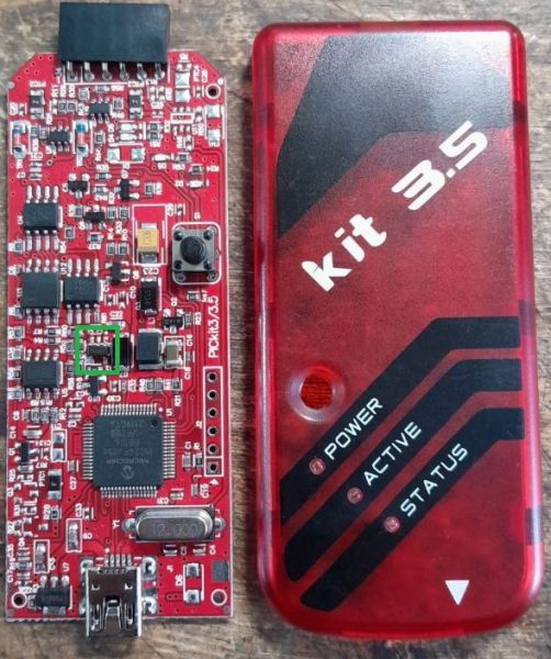

Здраствуйте. Помогите опознать элемент на программаторе Pic Kat 3.5.
А посмотреть в схеме ?
В оболочке программатора:
Help-->PICkit 3 Programmer Application User`s Guide

Всё равно, StainAl, схему читать надо :wink:
pam2312_diodes.pdf [479.31 KiB]

Спасибо за урок. Я весь интернет перерыл в поисках схемы.
