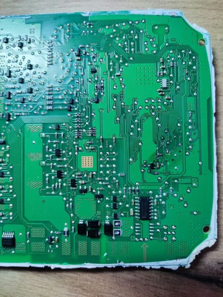

Зачем к стабилитрону подводить три цепи? Побольше бы кусок платы на фото - что-то можно было бы понять из топологии и понимания того, что оно за девайс. К примеру, рядом стоящий конденсатор похож на шунтирующий эмиттерный переход транзистора.
вот кусок платы больше

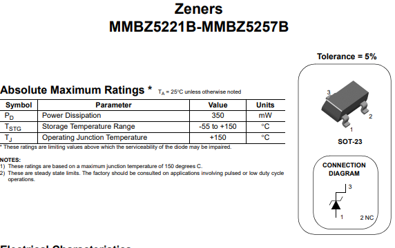

а вот стабилитрон на который думаю

По топологии это точно транзистор, наверняка NPN. Я думаю, его тип не имеет значения, и поставил бы туда то, что под лапу попадёт. А он точно помер? Выпаяйте его и прозвоните как транзистор. Может быть, он живой-здоровый. Ага, вижу, ну тогда поставьте туда что-нибудь.
ножка отгнила прямо в корпус) никак не прозвонить

Ага, я уже увидел первое ваше сообщение и поправился. У меня имеются BC817-40, его бы и запаял.
спасибо , пробую

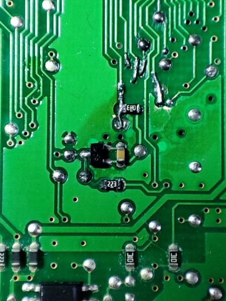

Еще проблема..)
Чел вскрывал блок эбу и видимо цепанул отверткой

Не факт, ой не факт, особенно с учетом того, что все три ноги задействованы
https://smd.yooneed.one/code3843.html

Еще проблема..)
С этим сложнее. Может быть, это PNP-транзистор. Может быть, что-то другое. Я бы попробовал BC807-40, это типа, как и ранее упомянутый 817, у меня затычка на все случаи. Ну не то чтобы на все...
Наврал. Непохоже это на транзистор. Не знаю, что.

MMBZ5228 Small Signal Zener Diodes
MMBZ5221B-MMBZ5257B Zener

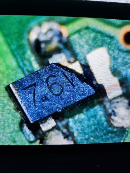

"Вы не понимаете, это другое." (ц) 8c - это первый случай замены, у него одна лапа отгнила, я ему туда как раз и предложил BC817-40. У второго, отвёрткой покоцанного, какая-то другая маркировка.
PS Вероятно, 76W - а это уже указывает на диодную сборку BAS70 как на вполне возможный вариант.
делаю вывод что это BAS70 06W по результату прозвона целой части

Скорее всего это и есть BAS70 06W

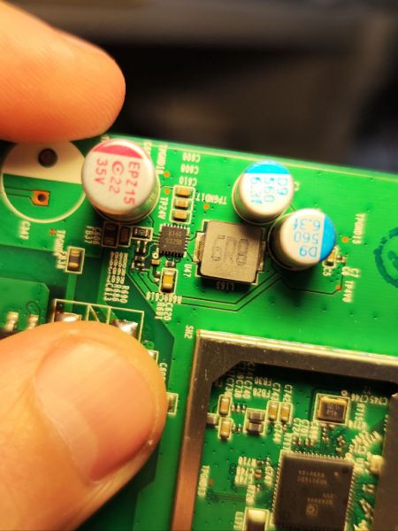

Здравствуйте!
Помогите определить элемент на плате:
Это Wi-Fi точка доступа с питанием по Poe. Плата с этим элементом не стартует, Poe свич уходит в защиту так как КЗ по линии питания.
Комментарий к файлу: Плата с элементом

Посмотри, Zeta127, вроде оно.
EN5329QI.zip [791.47 KiB]

JMC.Hard, похож, но контактами отличается у моего элемента по бокам по 5 контактов, а сверху/снизу по 7. А на элементе что вы прислали по бокам по 4 контакта, сверху/снизу по 8.

А теперь, Zeta127, от этого толкаясь и пошукай по интернетам -- такие преобразователи выпускают разные производители, в разных корпусах, с разной распиновкой ... Googe'ль в руку! :wink:

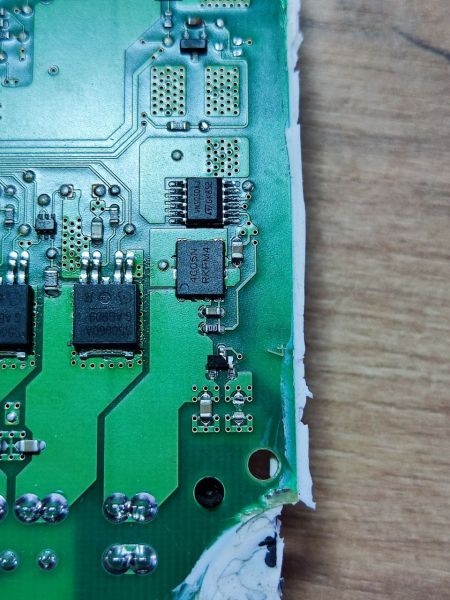

Здравствуйте!
Помогите определить элемент:
