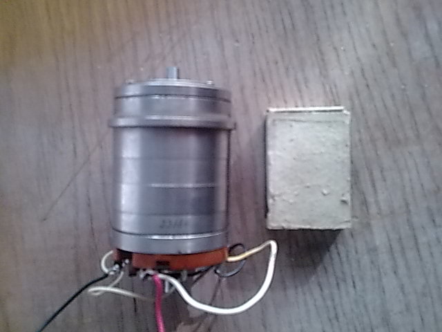

На двигателе указана только дата: 13.06.57 и номер 2318. На нем две колодки по четыре контакта: С1-С4 и Р1-Р4.
Сопротивление обмоток: С1-С2 - 3.6 Ом, С3-С4 - 3.6 Ом, Р1-Р2 - 7.2 Ом, Р3-Р4 - 7.2 Ом.
Двигатель, вроде как коллекторный, на валу четыре кольца, на которых надеты вилки, через которые осуществляется контакт с колодкой. К сожалению на фото плохо видно.
Подскажите пожалуйста что это за чудо и как его подключить.

Может, прозвучит бредом, но это похоже на сельсин. :shock:
А как Вы собрались его подключать, не зная марки и ТТХ?
ЗЫ: фотки - шедевр! На калькулятор снимали? :facepalm:

Это таки сельсин. Обмотки "С" -- статорные, "Р" -- роторные.
Можно предположить, что номинальные напряжения 24-27 вольт переменки частотой 400Гц (бортовое питание) Но без второго сельсина применение этой штуковины слабо представляю.
Где-то в выпусках ВРЛ было описано устройство сдвига частоты на сельсине...

Спасибо! Всё ясно. Для меня он уникально бесполезен.
