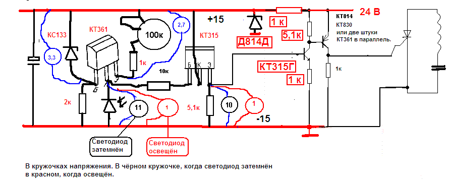

Пока, наверно, соберу так. Тиристоры мощные на 200 и 500А, первый вроде т-167, второй не знаю.
Вопрос: у меня транс на 24В 0.2А(после диодного моста), можно от него запитать схему? Она не сгорит?

prospero-xz писал(а):
транс на 24В
От 24 вольт питай только мощный ключ, да и то КТ315 нельзя ставить с буквой А и Б. Они до 15 вольт. Сунь в схему стабилитрон на 14 - 15 вольт, например Д814Д или другой. Я там в красных квадратиках нарисовал. Можно конечно и всю схему питать от 24 вольта, но тогда придётся менять некоторые номиналы резисторов и транзисторы на напряжение не ниже 25 вольт.
Насчёт КТ814. Там пойдёт любой транзистор p-n-p средней или большой мощности или КТ208, КТ209.
Обрати обязательно на то, что Пухич говорит. Моя схема управления тиристора схематична. Он поправит.
Я бы примерно так сделал, как на картинке "Импульс. GIF"
Там по переднему фронту формируется короткий импульс для управления тиристором. Тиристор развязан от схемы импульсным трансформатором.
Заодно там можно транзистор КТ815 поставить.

Пухич писал(а):
prospero-xz - вы не могли бы все-таки дать нам данные по УЭ ваших тиристоров?
Точно сам не знаю, на более мощном написано т15-250-11(про него пока не нашел), от 24В и 0.2А открывались хорошо.

УЭ (управляющий электрод) у него нарисовано в последней схеме, что он питается от 24 вольта, помимо стабилизатора.

Если нет на 15 вольт, то их можно последовательно включать. Наприме Д814Г и КС133. Если от него четыре схемы питать, то можно дополнительный транзистор поставить. Вот такой, как в первой схеме.
http://www.radiokot.ru/start/analog/practice/02/
Транзистор КТ815, резистор 2 ком, стабилитрон Д814Г + КС133

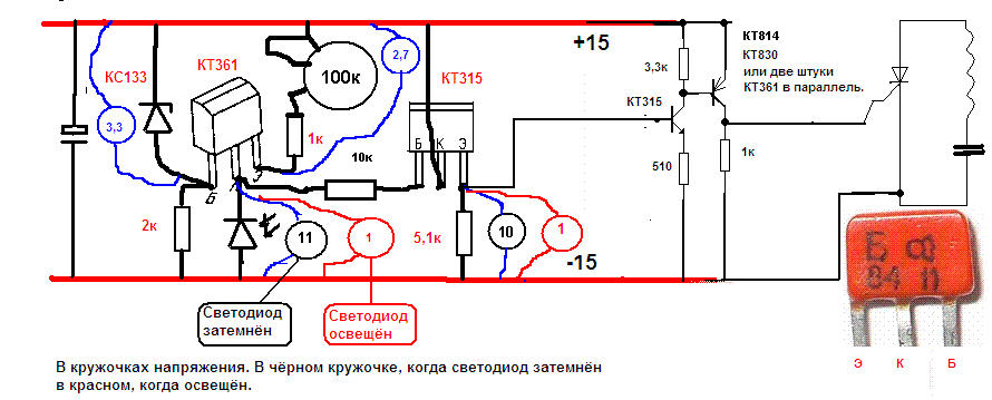

Ничего дурацкого в вашем вопросе нет. УЭ - управляющий электрод. По аглицки - gate.
Определять, транзистор это или нет, и какой транзистор в случае с чем-то, похожим на кт315/361, обычно бессмысленно. Надо только определить какой это из них двух. Что-то кроме КТ315 и КТ361 в этих корпусах встретить сейчас сложно. Только если полевик (не помню какой). Короче, если есть что-то, похожее на КТ315/361 и удается установить, что у этого транза есть два непробитых перехода и есть непробитая цепь КЭ, т.е. это точно не полевик, а биполярник, то остается лишь посмотреть - в какую сторону открываются переходы, и тогда можно будет смело сказать что это. Например, если по проверке получается, что это npn, то это КТ315. Даже если это на самом деле не КТ315, то явно что-то не хуже чем КТ315 и вполне может его функции выполнять.

Больше никаких нет, а полевик называется КП313.
Насчёт 315 и 361 существует чёткое правило. Уже говорили.
http://www.radiokot.ru/forum/download.php?id=6425
Развязать всё таки надо тиристор от схемы импульсным трансформатором. Только каким? Я с такими мощными не сталкивадся. Наверное кольца ферритовые нужны. У автора есть?
А может и так пройдёт.
