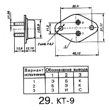

Коты подскажите пожалуйста выводы ножек транзисторов КТ825Г и КТ827А - не в одном справочнике найти не могу??? :cry:

Скан из справочника - "Ежов В.Б., Перельман Б.Л - Отечественные полупроводниковые приборы и зарубежные аналоги".
в Вашем случае - вариант исполнения 1.
