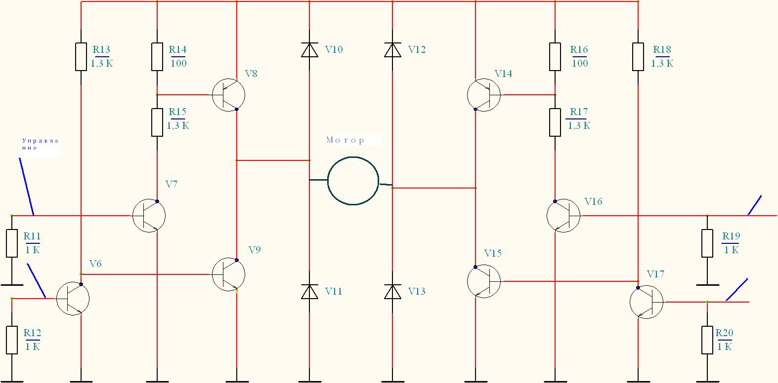

 Заголовок сообщения: h- мост (Uкэ транзисторов)
СообщениеДобавлено: Вт ноя 23, 2010 12:15:24
Зарегистрирован: Сб ноя 13, 2010 16:16:45
Сообщений: 29
Собрал схему (прилагается). Вопрос таков почему на Q1/2 падение напряжения вместо положеных 0,6В порядка 1,2В?

 Заголовок сообщения: Re: h- мост (Uкэ транзисторов)
СообщениеДобавлено: Вт ноя 23, 2010 12:34:37
Рейтинг сообщений: 4
Зарегистрирован: Сб сен 20, 2008 12:12:30
Сообщений: 525
Откуда: Minsk
Это составные транзисторы, включенные эммитерными повторителями. Напряжение на эмиттере ниже напряжения на базе на два перехода (порядка 1.2 В). Всё правильно.
СообщениеДобавлено: Вт ноя 23, 2010 12:40:27
Сообщений: 29
Почему же тогда на нижних 0,6?)
СообщениеДобавлено: Вт ноя 23, 2010 13:06:55
Сообщений: 525
Откуда: Minsk
Потому что нижние включены с общим эмиттером.
 Заголовок сообщения: переключатель полярности
СообщениеДобавлено: Вс янв 02, 2011 17:24:27
Зарегистрирован: Пн сен 13, 2010 17:34:06
Сообщений: 1399
Откуда: калуга
хочется сделать переключатель полярности типа на кнопку нажал моторчик в одну сторону крутится нажал на другую моторчик крутиться в другую :))) :))) на транзисторах
я поэксперементировал но так крутился только в 1 сторону а в другую замыкает и транзюки греются:

 Заголовок сообщения: Re: H-мост
СообщениеДобавлено: Вс янв 02, 2011 21:49:57
Карма: 9
Рейтинг сообщений: 96
Зарегистрирован: Пн июл 13, 2009 14:37:39
Сообщений: 3961
Откуда: Московская область, наукоград.....
Обкорнайте эту схему и наслаждайтесь
СообщениеДобавлено: Пн янв 03, 2011 09:47:31
Рейтинг сообщений: 53
Сообщений: 5728
Откуда: п.Красногорский
леня писал(а):
но почему у моей схемы моторчик крутился в одну сторону
Потому что базы транзисторов не должны висеть в воздухе.
Уже "обкромсанная" схемка, http://cdxp.zx6.ru/s/H_most.jpg, и к тому же с расчётами.
СообщениеДобавлено: Пн янв 03, 2011 13:47:25
Сообщений: 1399
Откуда: калуга
я понял :idea: :idea: :idea: почему моя схема не работала :idea: :idea: :idea:
я случайно вместо кт815 поставил кт816 вот он и работал только в одну сторону :idea:
СообщениеДобавлено: Пн янв 03, 2011 13:56:28
Сообщений: 1399
Откуда: калуга
собрал по этой схеме но со своими номиналами (по расчету) и с первого раза заработала :))) :)))
