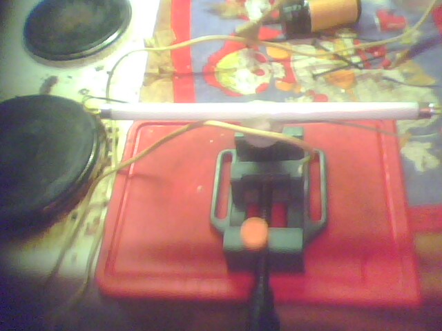

Примерно так я использую убитые сберегайки.

Спасибо за ссылки. Как подключить я примерно знаю. Через мостик и кондер или же два светодиода включенных встречно параллельно, а еще лучше стабилизатор напряжения.
Меня другое смущает, что неужели вся лишняя мощность 217 вт будет рассеваться на резисторе? Если да то в чем смысл? не проще ли поставить понижающий транс с мостиком и фильтром? дешевле же будет.
А сберегайки не хило светят

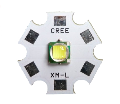

А не могли бы вы привести ссылку на даташит своего светодиода? Или хотя б фотку. У него есть радиатор? Ну или хотя бы металлическая поверхность для крепления на оный для отвода тепла? Резистор МЛТ-2, потребляя пол ватта греется не хило, дотронуться тыльной стороной пальца и держать -- больно. А что будет с маленькой деталью на трёх ваттах без теплоотвода, представить сложно.

B@R5uk
Спасибо за содержательный ответ.
Светодиод Cree XM-L T6 STAR Neutal White
1846153746.jpeg [42.04 KiB]
На нем имеется пластина которая может служить радиатором, но думаю, что ее площадь мала для нормального охлаждения поэтому прийдеться эту площадь увеличить.
Максимальный ток 3А.
Мощность - 10 Вт
Температура света - 3700-5000K
Световой поток
0.7A - 220Lm
3A - 715Lm
Хочу его использовать для настольного освещения или аквариума.
Думаю подойдет, что скажите?
Для аквариума, возможно потребуется рассеиватель света. А по светимости думаю хватит.
Для настольного освещения одного диода может не хватить наверное. У меня 100 ваттная лампа в светильнике, в приципе мне в самый раз, но даёт она 1600 люмен, правда во все стороны. Светодиод даёт направленное излучение, так что парочки-тройки таких лично мне бы, наверное, хватило. :)
И не забудте, питая диод от выпрямителя, включить его через резистор для стабилизации тока.
