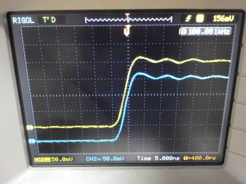

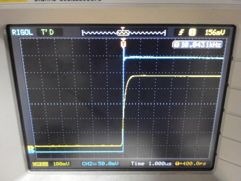

В общем сдул пыль со старенькой макетки с микросхемой ХР2206.
Квадратики 10 кГц
100 кГц
На НС245 подключил выход ноги к входу второй ноги, чуда не произошло. Думаю это предел с данной схемотехникой и замерами на щупах.

А у осциллографа сколько время нарастания фронта ?

Понятия не имею. Прибор - Rigol DS1102, щупы - Р6100
Но тема не про прибор, а про меандр. :tea:

Пишут 3,5 или 7 нсек...Так что трудно судить, микросхема или осцил ограничивают красоту.... :)

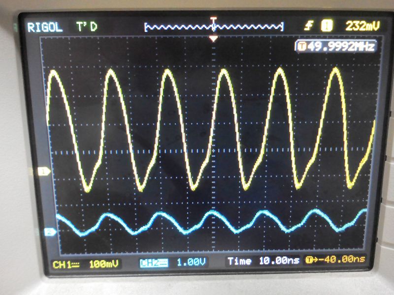

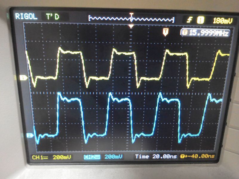

Ну и для полной картины 16 МГц и 50 МГц. Синий до, жёлтый после НС245.
На сегодня всё :)

Ну... я вижу результат порядка 4-5нс... как по мне, очень неплохо. Считаю опыт удачным. :beer:
