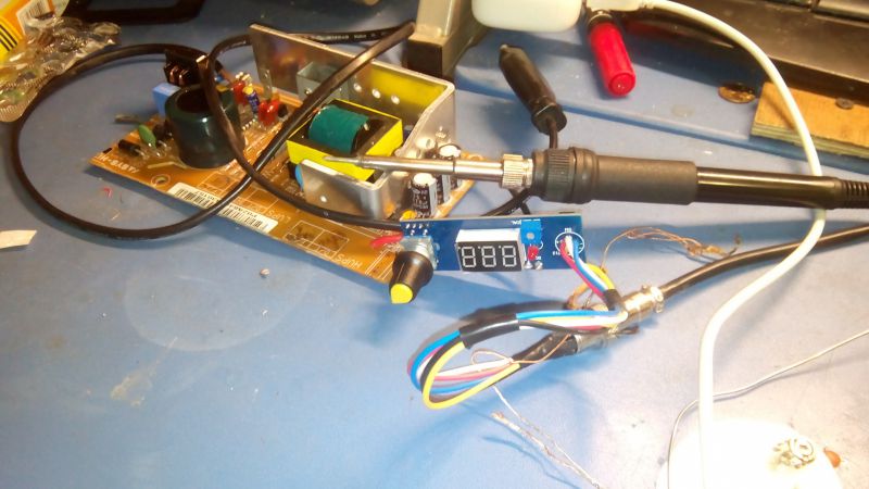

Собрал паяльную станцию пока на столе, без корпуса, проверить работоспособность.
БП - универсальный для ноутбука на 90W, запитано всё от 22,4 V.
В качестве датчика sleep установил в ручке маленький геркон, а на полставке мощный магнит (датчик вибрациии был бы интереснее, но не помещается в моей ручке).
Заработало всё и сразу, что порадовало :))
Базовые установки не менял.
Режим sleep реализован программно, через 300 секунд станция засыпает, для пробуждения достаточно снять паяльник с подставки.
При пробной пайке температура просидала на 1-2 градуса и возвращалась на заданную :)))
Термодатчик врет безбожно, показывая температуру в комнате 65 градусов, ошибка в 40-45 градусов. Точность показаний температуры мерял Hakko FG-100, ошибка в те же 40 градусов.
Будем впихивать в корпус и бороться с точностью показаний.

Пришла ко мне платка. Малюсенькая )
Это точно знаю проверил
DC вход питания 24В
- - Out In для Т12 с ручкой HAKKO FX-9501 используем - и Out (я так думаю где термопара включена последовательно с нагревательным элементом)
+ X Y - это для энкодера + не используется
Sleep на замыкание для сигнала что паяльник на подставке
- 1 2 3 это подключение кнопок
Не проверял, но должно работать
+ X Y - ставим переменный резистор думаю на 20-50кОм не используем X, Y центр
- - Out In In и - выход термопары +-, Out и - нагревательный элемент +- (я так думаю где термопара включена раздельно от нагревательного элемента)
Себе подключил энкодер с кнопкой. Больше ничего не надо. Всё меню управляется им, без проблем.
Светодиоды не вывел и режим сна пока не реализовал (думаю нужен ли он мне).
Для сборки жду разъём DiN8 и думаю как мне сделать переднюю панель под индикатор, чтоб аккуратней было.
