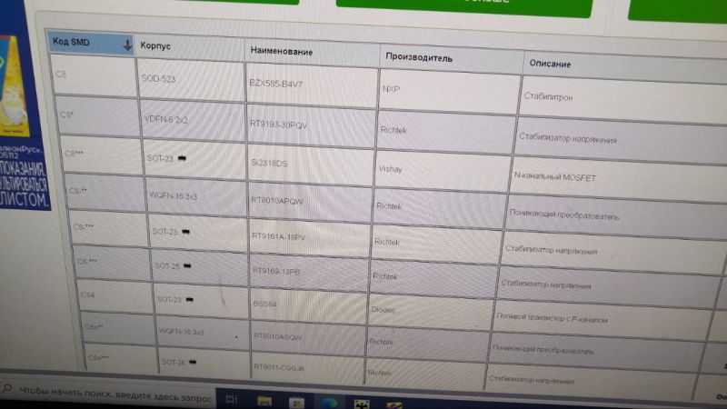

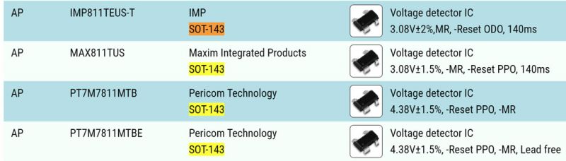

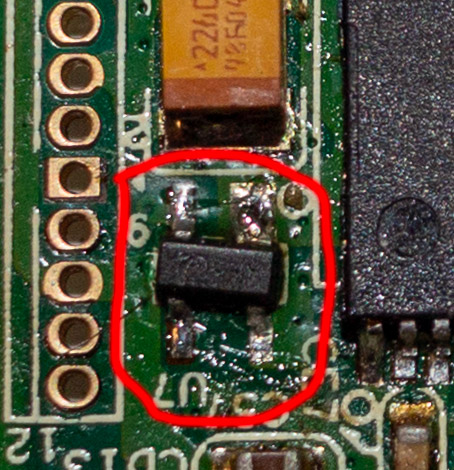

Помогите опознать SMD в корпусе SOT-143. Есть 3 одинаковые платы (они от считывателя отпечатков пальцев для контроля прихода сотрудников на работу). На этих платах SMD элемент называется по разному APB33, APBT3, APBU2 (тоесть шаблон APB**). А на текстолите он отмечен как U7. По замерам - одна ножка gnd, на трех других 4.7 вольт относительно gnd (такое же напряжение как от блока питания который подключается к плате). Но большая вероятность что элемент не исправен и не правильно работает.
По этому сайту https://smd.yooneed.one/code4150.html#code415042 по шаблону APB в корпусе SOT-143 ничего не находит. Но находит 4 элемента по шаблону AP и все они Voltage detector IC (детектор напряжения). В правильном направлении я копаю?
Возможно, нечто подобное вот этому, если не оно самое.

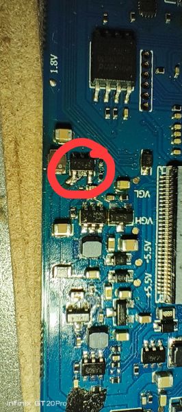

Доброго времени суток.Уважаемые форумчане,помогите пожалуйста распознать трехногий элемент,маркировка XFZL,стоит на плате тепловизора,на двух ногах 3.3в,а выходе ничего.
result_IMG_20241211_152352_042.jpg [237.82 KiB]
 Заголовок сообщения: Re: Опознание SMD радиоэлементов
СообщениеДобавлено: Ср дек 11, 2024 18:55:28
Карма: 182
Рейтинг сообщений: 8291
Сообщений: 19653
Откуда: Рыбинск
Откуда известно, что это "выход", если неизвестно, что это за деталь?
У открытого Р мосфета тоже будет на двух ногах некоторое напряжение, а на одной ничего.
А так это может быть AO3415A, как раз Р мосфет.

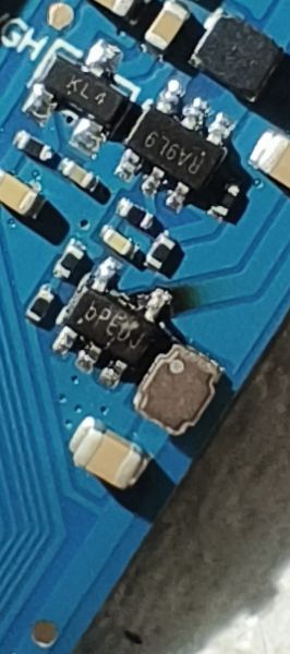

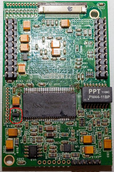

Помогите пожалуйста определить элемент на плате видеорегистратора, на нем написано bPDEL, нигде не могу найти что это за элемент. Плата F119-DV-V1.2N

 Заголовок сообщения: Помогите опознать деталь с платы варочной поверхности
СообщениеДобавлено: Ср дек 18, 2024 08:24:43
Зарегистрирован: Ср дек 18, 2024 08:03:14
Доброго времени суток. извиняюсь, если не в том разделе тему создал. Варочная панель eurodomo, не индукция, деталь в кз.

13DaN96, похоже на синхронный бак преобразователь
1- Enable?
2- Gnd
3- Lx/Out
4- 12V ? 5V
5- FB?
по пинауту похож на MT3410,AP3410,QX3406,FP6366, RT8097но у них Vin=5.5Vmax мож там еще преобразователь 12>>5 есть?
еще индуктивность померить и FB делитель, чтоб отсеять по частоте преобразования и опорному неподходящие.
СообщениеДобавлено: Чт дек 19, 2024 13:51:32
Зарегистрирован: Вт дек 17, 2024 13:04:57
Сообщений: 2
разобрался, это DC-DC преобразователь SY8088I

тогда MT3410 1:1 подходит, 3410-самые популярные

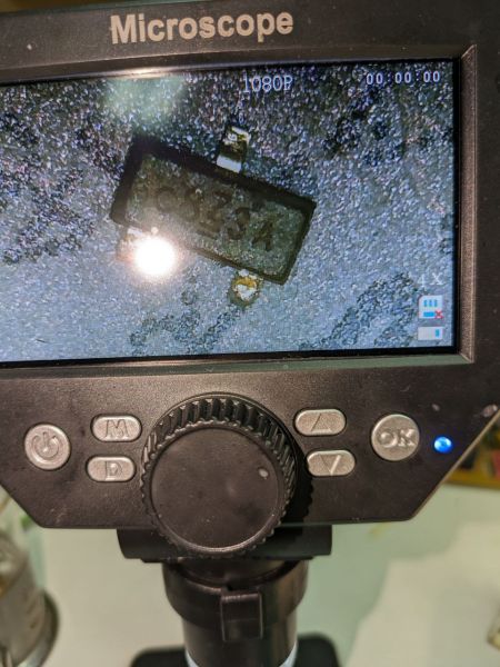

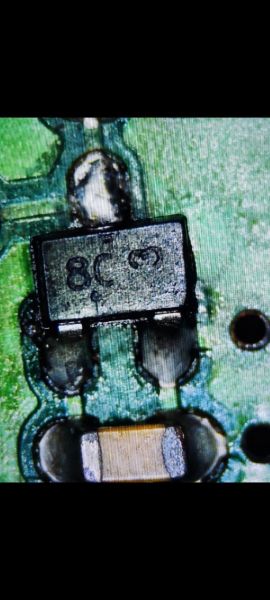

Помогите пожалуйста в определение элемента, отгнила ножка после попадания воды.
как я понял это sot23 , маркировка 8С означает стабилитрон MMBZ5228 или MMBZ5228B, все верно? мало опыта.
