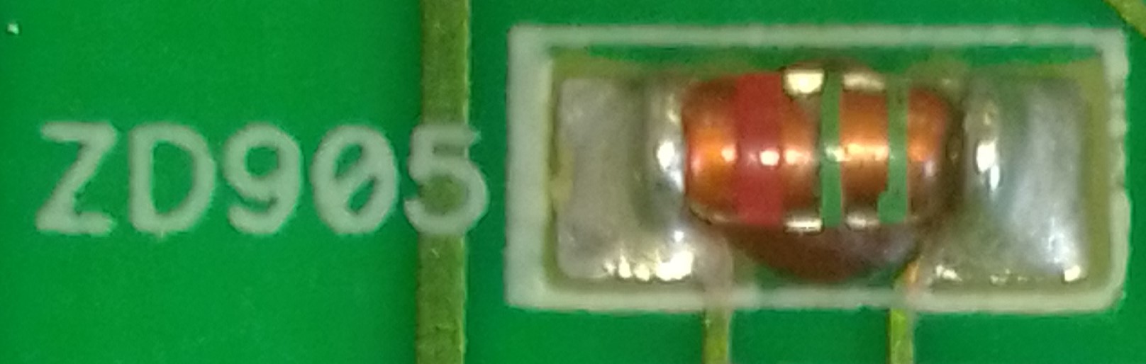

На плате от монитора Sony модель SDM-E76D сфоткал стабилитрон в стеклянном корпусе SOD80.
https://img.radiokot.ru/files/151298/3kmh47kere.jpg
На нем нанесены метки: широкое красное кольцо, узкое зеленое кольцо и узкое зеленое кольцо.
Не выпаивая из схемы сделал замер: получилось 18,8 В.
Похожие на него, но с другими цветными колечками дали следующие значения:
коричневый красный зеленый - 5,58 В, другой такой же 4,42 В.
красный коричневый зеленый - 12,6 В.
красный желтый зеленый - 3,56 В.
По цветовому калькулятору пишут, что узкие кольца должны быть двойными. Второе из них тогда будет запятой. Т.е. должно получится для первого что на фото значение 2,5 В. А для остальных вообще калькулятор не подходит. Все полоски разные по цвету.
Может есть еще какие-то варианты маркировки стабилитронов SOD80?

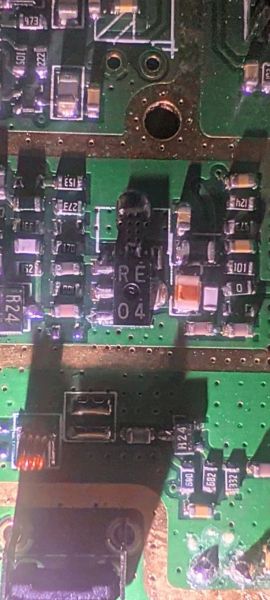

Всем привет. Может кто поможет опознать SMD элемент RE 04
https://img.radiokot.ru/files/116527/me ... 8lp8fo.jpg
 Заголовок сообщения: Re: Опознание SMD радиоэлементов
СообщениеДобавлено: Пт окт 25, 2024 10:21:37
Карма: 68
Рейтинг сообщений: 1961
Сообщений: 12867
2SC3357 возможно.

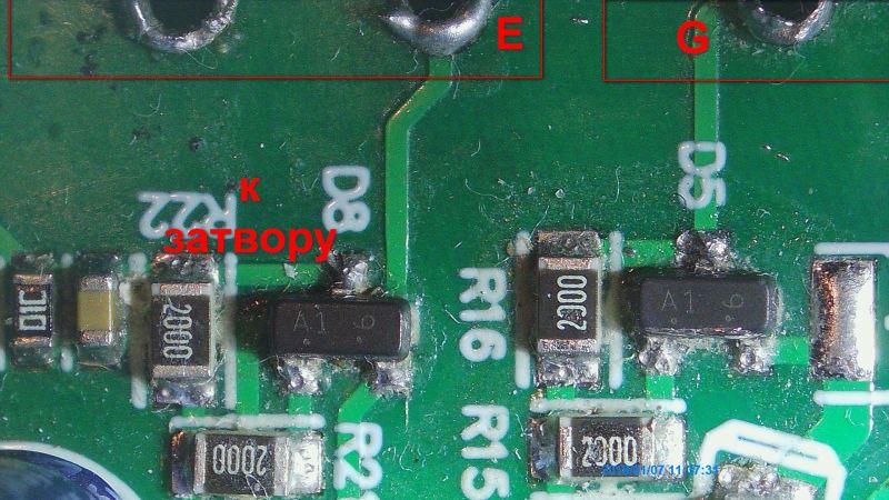

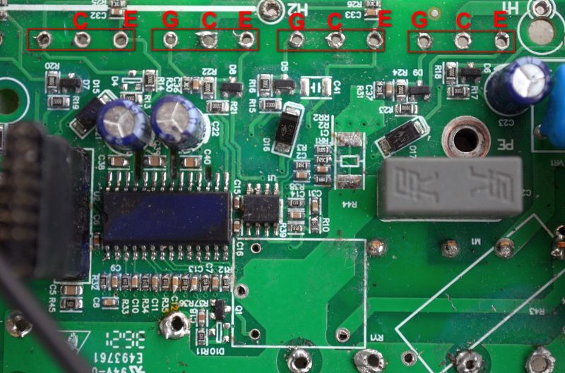

6 элементов sot23, обозначенные на плате как D4...D9, идут на силовые ключи частотника (было пробито 3 шт.). Звонятся все по разному, но никак не двойной диод с ОА. И каким боком здесь диодная сборка? Может какой ИОН? Код А1 + ?
СообщениеДобавлено: Сб окт 26, 2024 13:02:35
Рейтинг сообщений: 59
Сообщений: 1116
Откуда: Universe
Рейтинг сообщения: 4
BAW56?
I have a dream...¯\_(ツ)_/¯
СообщениеДобавлено: Сб окт 26, 2024 13:35:20
Рейтинг сообщений: 15
Зарегистрирован: Чт янв 11, 2018 14:32:00
Сообщений: 282
Откуда: Новгородская обл.
BAW56?
Сомневаюсь я. Как-то странно подключены... :shock:
