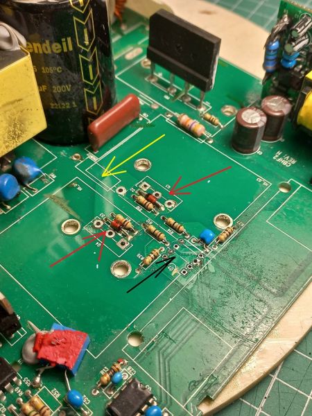

Cheshirski , вот фото:
Плата, где всё это было.
Желтая стрелка - шунт, горелый, дырки в корпусе.
красные стрелки - ключи, у одного аж ножки оплавились
черная - драйвер, разлетелся в клочья
Мост выпрямительный пока не выпаял, не проверил.
Что-то шунта такого не нашел. Может взять два резистора по 0,1 Ом в параллель?

major73727, понимаете ли... Это - шунт. Ну, вот как параллельно амперметру шунт ставят. Та же функция. По идее, резистор этот еще бы и очень точным должен быть - ну, 1% как минимум. Поставить 2 шт 0,1 Ом в параллель - можно, конечно, точность пострадает...
Хотя, изменится, наверное, ток зарядки аккумулятора - возможно, это и не так критично.

Найти такой резистор (шунт) пока не получается.
В ЧиДе есть, но smd ,не уверен, что по мощности хватит и поставка 6-8 недель.
Попробую подобрать наборный , есть точная измерялка сопротивления, три нуля после запятой...

Обычно, если нет готового, их изготовляют, например из: https://www.42unita.ru/catalog/tokovye_ ... 000085_635 или https://ekits.ru/catalog/ustanovochnye/ ... nta_1metr/
а не набирают из кучи резисторов
 Заголовок сообщения: Re: Опознание SMD радиоэлементов
СообщениеДобавлено: Пт июл 26, 2024 05:41:43
Зарегистрирован: Пн мар 06, 2023 09:10:29
Сообщений: 22
Я из манганина раньше делал вроде, но это было давно.
Хорошо. Общий посыл ясен, буду подумать.
