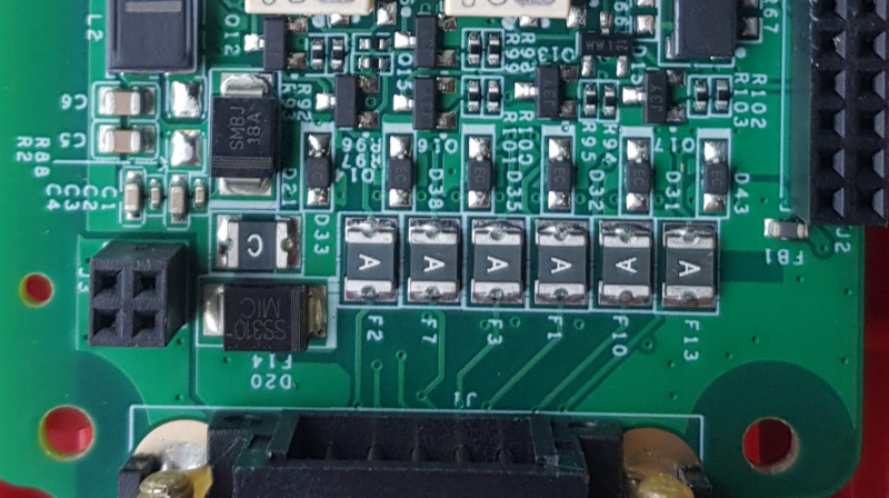

Cheshirski, Да, с предохранителем в точку! Именно такой и есть! Спасибо!
А вот с диодами там нет ошибки. Вот в лучшем качестве картинка:
13 входов (6 на этой стороне и 7 на обратной) и все защищены одинаково. Маркировка на всех диодах именно "EC".
Ни один из диодов не звонится. Собственно по этому и предположил, что это супрессор.
Была бы пачка - устроил бы стресс-тестирование целых и выяснил бы параметры.
По поводу причины выхода из строя - предполагаю, что сканер воткнули в какое-то отечественное полудревние авто,
а у некоторых из них на этот пин разъема подается 15 клемма - напряжение после замка зажигания и, возможно, с подключенным зарядником.
Тогда на этот вход вместо сигнала прилетело 18+ постоянки.

двунаправленные стабилитроны тоже существуют...
Добавлено after 22 minutes 18 seconds:
Если я правильно понял корпус, то это супрессорная сборка GBLC15CI. На рабочее напряжение 15 вольт :beer:
https://pdf1.alldatasheet.net/datasheet ... C15CI.html
Добавлено after 2 minutes 25 seconds:
с очень небольшой ёмкостью перехода - 0,8 пФ, то есть, идеально для сигнальных линий

Martian, Вроде похоже! Спасибо!
Вот бы еще понять - отчего это все выгорело, что бы как то на будущее обезопаситься. Предположение я конечно сделал, но ребяты с сервиса ушли в несознанку :), еще бы, ведь сканер под 80 кРуб. :)

Подключили в машину с 24 вольтами, отключили массу на работающей или сняли аккумулятор или пуско-зарядное... масса вариантов, как поднять напряжение выше нормы. И никак от этого не обезопаситься, увы, всегда найдётся "талант"

Stalker1204, да, действительно EC.
Тогда вариант, предложенный Martian, будет самым вероятным.

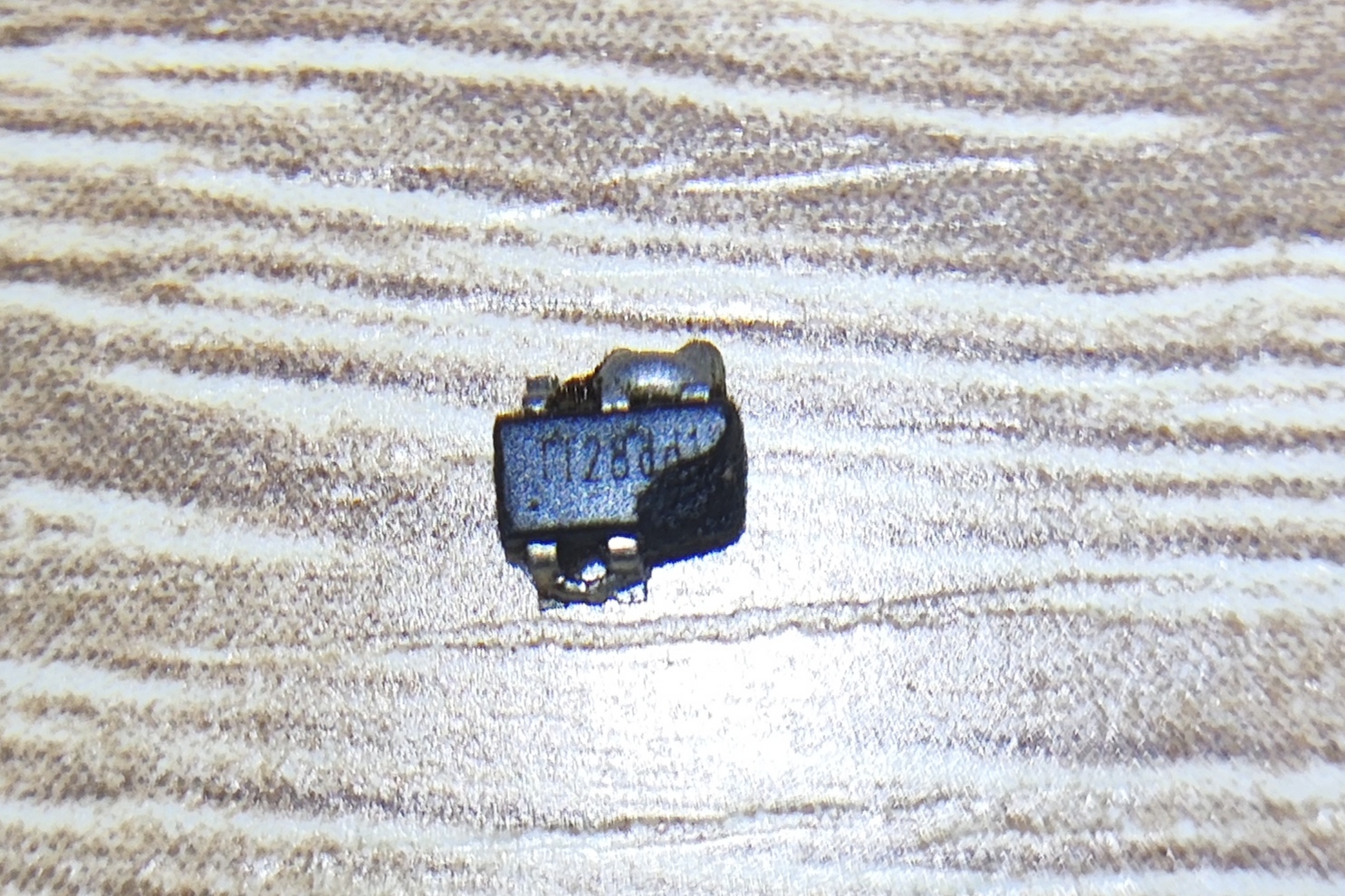

Добрый день.
Прошу опознать выгоревший элемент после подачи повышенного напряжения (48V вместо 12V) на плату видеорегистратора NBD80XXS-XE v1.04

Похожа на TT2xxx https://www.lcsc.com/datasheet/lcsc_dat ... 478942.pdf (там два корпуса, нужен первый TP2/TT2)
Спасибо! Так понял как раз подойдет - TMI3252T
