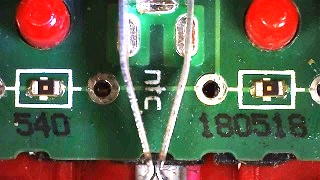

Прошу помощи специалистов. Столкнулся с ранее неизвестним мне электронным компанентом при ремонте BMS платы аккумуляторов шуруповертов. На BMS плате аккумуляторной батареи шуруповера BOSCH 18V 5,0Ah опять, как на BMS плате аккумулятора Makita обнаружен странный smd резистор такойже как все резисторы черного цвета но с керамической вставкой в виде маленького квадратика на верхней поверхности похожий на цвет smd конденсатора. Код размера метрического примерно скорее всего 2012, код EIA 0805.
Подскажите, пожалуйста, что это может быть.

Все больше похоже, что это диод. Тот, что слева на прилагаемой картинке, скорее всего пробит. При диодной прозвонке показывает падение напряжения в обе стороны 2330 и сопротивление 7,2 кОм. А тот, что справа, только в одну сторону падение напряжения 0,743 и сопротивление в одну сторону 84 кОм, в другую 94 кОм.

А к чему относится маркировка "ntc"?

На второй аккумуляторной батареи BOSCH 18V 5,0Ah также не работает плата BMS. Похожая картина с этими незнакомымми элементами. При диодной прозвонке один показывает падение напряжения в обе стороны 2331/2331 и сопротивление 7,2/72 кОм, второй, в одну сторону падение напряжения 0,743 во вторую бесконечность и сопротивление в одну сторону 84 кОм, в другую 91 кОм.
Маркировка ntc относится к выводам термистора с отрицательным температурным коэффициентом.
Фото во вложении.

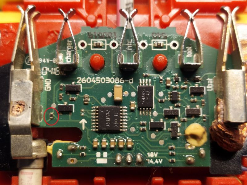

Да что ж вы все фоточки-то экономите!
Как будто у вас у всех дефицитнейшая фотопленка покадрово на учете в Первом отделе.
Вот какова информативность этого фотоогрызка? Нулевая! Ну дайте ж вы фото общего вида платы (если двухсторонняя - то с двух сторон), фото более узкое - участка узла, ну и под конец - фото самих элементов крупно.
Давайте информацию - тогда выше вероятность, что вам столь же информативно ответят!

Спасибо за замечание Cheshirski. У меня это первый опыт обращения за помощью в форум. Отправляю общий вид платы. Завтра постараюсь выложить еще фото.
Добавлено after 3 hours 15 minutes 46 seconds:
Еще фото платы BMS (вид сверху) и фото неизвестного элемента (под микроскопом).

Mike-120, вот, это уже что-то.
Неведомые элементы стоят между цепями (контактами) tool и charger, и некоей общей цепью - предположу, что это "местный общий", которая через резистор (?) посажена на вывод GND аккумуляторной сборки.
В таком случае, эти два неведомых элемента могут быть или варисторами, или стабилитронами (по крайней мере, диоды в подобном форм-факторе известны), или, скажем, TVS, супрессорами. Короче, элементы защиты - а таковые редко сгорают без видимых внешних повреждений.
Цепи же tool и charger должны неким образом сообщать плате BMS в каком именно режиме она сейчас находится - установлена на заряд, вставлена в инструмент или просто лежит без дела на столе.
Короче. Мнится мне, что тебе надо отстать от этих двух "неведомых" - дело вряд ли в них.

Да, кстати. Стоит глянуть сопротивление резистора - того, что обведен красным. Мнится мне, что его сопротивление должно быть крайне малым. А может, это и вообще СМД-дроссель.

Cheshirski спасибо огромное! Теперь буду "копать" дальше. только вот плата обильно залита лаком, замеры производить не просто.

Сопротивленив в цепи GRD замерил, 0,006 ома на обоих платах. Похоже, это просто плавкие предохранители. Однако, пора отдыхать. У нас уже поздно. Завтра в бой. Еще раз огромное спасибо за то, что откликнулись, помогли советом!!!! :idea:
Добавлено after 25 minutes 7 seconds:
Ура, подсказка сработала! Это стабилитроны. Тот что рядом с "tool" на одной плате на 21в, на другой на 20,9в, тот, что рядом с "charger" на одной плате 17,5в на другой 32,5 в (что не есть хорошо).
Cheshirski, ваше предположение оказалось верным. Ураааа!!!
Дроссели это.

Cheshirski, вы опять правы. Это дроссели. На одной плате индуктивность 0,25 μkH, сопротивление 0,22 Ω, на второй 0,26 μkH / 0,20 Ω.
В прошлый раз я вас не понял и померил сопротивление плавкого предохранителя (с красной черточкой на боку), который на фото чуть виден со стороны надписи GND. Сегодня, наконец, увидел фото с резистором обведенным красным и сделал замеры. Еще раз убедился в вашем профессионализме. Спасибо за помощь.
Добавлено after 11 minutes 44 seconds:
Те неведомые элементы ограничивают напряжение в обоих направлениях. Это супрессоры или двух-анодные стабилитроны? Как правильно их называть?
По логике - скорее, двунаправленные супрессоры.
