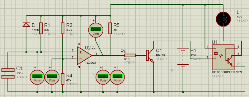

добрый день. схема собрана в железе, только вместо tlc393 стоит lm2903 .в протеусе все работает как надо, а вжелезе транзистор открывается сразу после подачи напряжения. напряжения в железе примерно соответствуют напряжениям в протеусе, за исключением первой ноги. хоть с подключенной первой ногой, хоть с отключенной - точке r5-r6 всегда 4.5в относительно минуса. что не так ? пробовал две микросхемы - поведение одинаково Изображение

Схема "в железе" соответствует приведённой? тогда ток диоду оптопары надо бы ограничить резистором
Добавлено after 2 minutes 32 seconds:
ну и если это какая-то задержка включения-выключения лампочки, то компаратор в виде микросхемы и оптрон тут нафиг не нужны. Достаточно транзистора.
Или приводите реальную схему, если указанная всего лишь экспериментальная.

оптопара при таком раскладе работает в качестве оч плохого транзистора и да ее светодиод сгорит при первом включении при таких номиналах.
нагрузку надо конечно вешать прямо в коллектор Q1 (который нужно выбрать достаточной мощности и с достаточным h21e, возможно лучше FET)
и вообще конечно компаратор не обязателен, если нужно четкое включение то логичнее сделать триггер шмитта на 2 транзисторах.

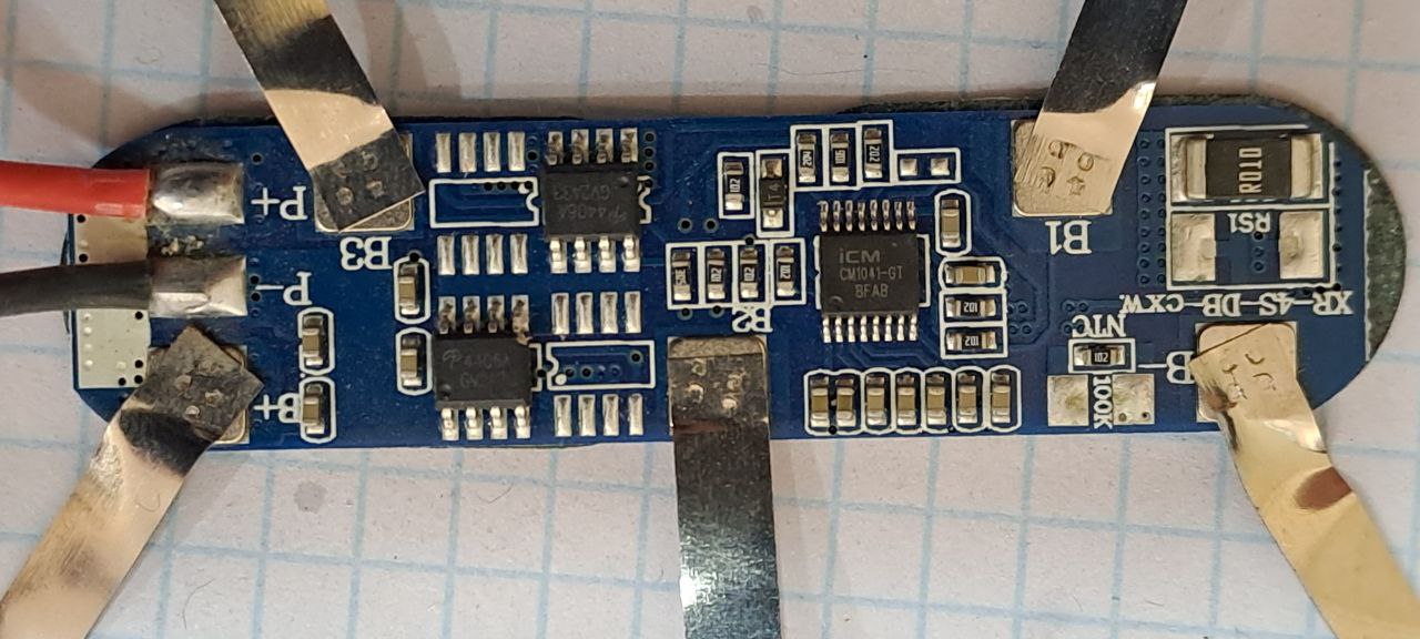

AlexS4, спасибо за ответ.
а не могли бы показать наглядно что куда и как подключить, чтобы из 4s сделать 2S
фото для переделки bms 4s прилагаю.

Бомбандил, я был невнимателен,
есть 4s а надо сделать 2s (я почемуто прочитал наоборот ) )
когда bms построена на 1 чипе (как на фотке ) - надо смотреть ДШ
и есть некий шанс что чип не поддерживает 2s включение
гарантировано такое можно проделать только на схемах с 1s отдельными мониторами (sot23-5 корпуса на каждую 1s)
на фотке cm1041
https://jlcpcb.com/api/file/downloadByF ... 9435084800
здесь нет примера включения для 2s, надо найти eng или в переводчик засунуть и попробовать вычитать есть ли 2s режим.

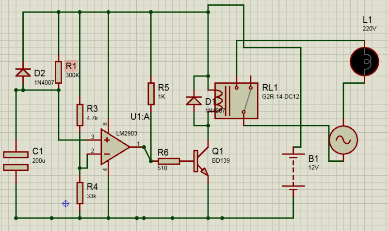

Схема "в железе" соответствует приведённой? .
соответствует, только вместо оптопары стоит реле на 12в. а компаратор взял, потому что он есть в наличие и печатная плата имеется. собрал как конструктор
Добавлено after 2 minutes 9 seconds:
это задержка включения для холодильника. замыкает контакт через 3-5 мин (в зависимости от номиналов конденсатора и резисторов)

значит, схема не соответствует. Приведите схему, по которой спаяли. Может, Вы диод не поставили катушке реле, транзистор пробит уже. А также фото того, что спаяли. Может, Вы диод впаяли сразу на заряд конденсатора.
Время в протеусе замедленно.
Секундомер, для понимании что будет в реале, в нижней строчке.
Или примени измеритель Counter Timer
При номинале 100U и 33к про три-пять минут и речи быть не может.
В реале разряди конденсатор пинцетиком и постарайся увидеть задержку включения.
Если сможешь.
LM2903 в протеусе имеется.
Реле то же есть.
Применять всякое с дополнительными пояснениями нет нужды.
Внизу схемы не хватает GROUND .
Что бы с батарейкой не морочить голову применяется POWER с указанием полярности и величины напряжения.
Восстановить по картинке в протеусе возможно да мне лень.
Выложи файл протеуса

собрано так Изображение

с протеусом бывает куча проблем. Железо не видно. Если Вы уверены, что проблема именно с ним, так его и проверяйте, как тут помочь?
Время задержки при указанных значениях RC примерно 2 минуты, это легко посчитать и без протеуса

dr.zorg82 писал(а):
проблема с железом
4К7 замени на 10К.....конденсатор до +12 заряжать тоже не хорошо, но, вдруг, пройдёт....

dr.zorg82, поставьте вместо конденсатора резистор тоже на 300 кОм, если включаться сразу при подаче питания перестанет - проверяйте диод D2 не пробит ли или не перепутана полярность, и конденсатор на наличие ёмкости
Добавлено after 36 seconds:
и да, если применить совет Krismi70, будет настраиваемая система.
Добавлено after 1 hour 7 minutes 10 seconds:
хотя, если диод неправильно стоит, замена конденсатора на резистор не поможет, это я глупость сказал.

Сегодня нет/не будет возможности все ещё раз проверить, но диоды и резисторы, а также правильно ь установки проверял. Напряжение, относительно минуса, на второй ноге было чуть ниже напряжения питания, а на третьей ноге росло по мере заряда конденсатора, но в точке первая нога р5 р6 напряжение было 4.5в сразу по ле подачи питания. Завтра попробую ещё раз перепроверить/перемерить

я вот не помню уже, неиспользованные выводы компараторов производитель не рекомендует ли притягивать куда-нить? Вдруг, влияют?

В даташите изображена схема одного компаратора. Вроде как они одинаковы и не связаны друг с другом

они изготавливаются на одном кристалле и имеют общее питание. Байпасного конденсатора у Вас нет в схеме, как знать, висящие в воздухе входы другого компаратора что творят и как влияют на скачки в цепи питания первого...
Diodes на свои LM2903 пишет: All input pins of any unused comparators should be tied to the negative supply

для таких скоростей с неиспользуемыми точно можно не париться.
скорее всего ошибка или неисправный компанент.
надо мультиком смотреть напряжение на выходе компаратора и пинцетом коротить конденсатор имитируя включение.
должо быть 0.1..0.4V при закорачивании и скачком меняться до ~4.5V когда конденсатор зарядился до ~10.5V.
если не так то сказать как и мы угадаем с 3 раз :)
а перед этим мультик между входами ткнуть и убедиться что после замыкания и отпускания С1 напряжение меняется от
-10.5 до +1+V (ну или наоборот +,- ;) )
на выходе всегда 4.5 в. но если отпаять выход, то в воздухе на нем всегда 0
между выходами так и есть :cry:
правильность монтажа и исправность элементов(кроме компаратора) проверял. неужели третья микросхема брак?? давным давно покупал у китайца жменю этих микросхем, но одна из них работает у же пару лет(правда не помню первая попавшаяся заработала или тоже дрочился ). а тут уже три штуки попробовал..
надо поискать на платах в старье какой-нибудь компаратор и попробовать его поставить

A. проверь что питание правильно приходит на чип
B. попробуй другие компараторы в чипе.
! перед B. добавь резистор 10к от конденсатора до входа In+ для защиты входа. убитому это не поможет а еще целым - может.
