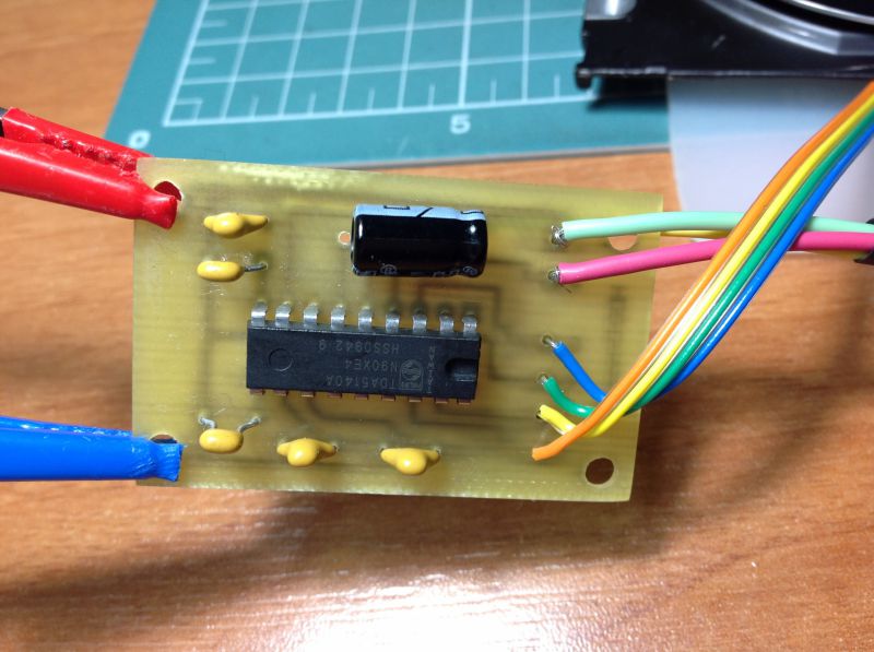

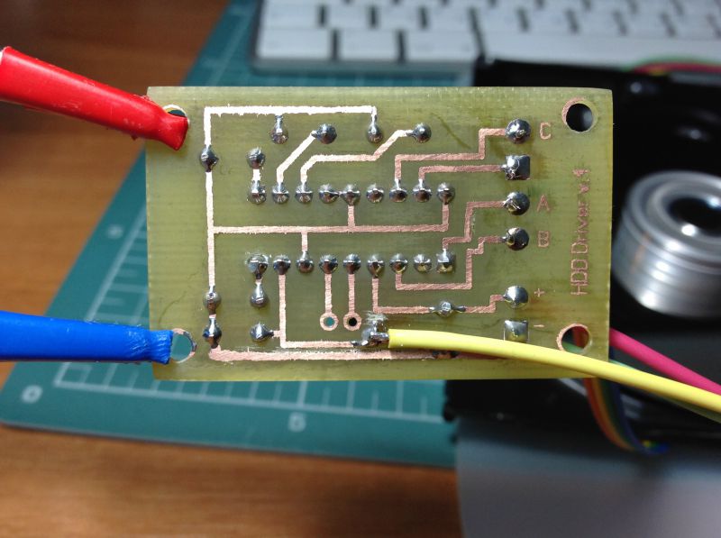

Собрал на tda5140, движок от HDD, сопротивление обмотки 2 ома. Все работает, стартует с\без нагрузки, не греется. напряжение 12вольт.
Собирал по этой схеме
Изображение,
только номиналы конденсаторов из датащита по 18нФ вместо 47нФ
Один момент, не могу точно замерить ток потребления.
Включаю в разрыв питания амперметр, движок не стартует, ток 0,6А, микруха начинает греться.
С толкоча запускаю двигатель, ток падает до 0,3А. Почему амперметр вносит такие косяки в работу схемы?

Собрал на днях схемку приведенную на ранних страницах, - запустился мотор сразу, без каких-либо скачков. Подал сразу два питания, 12 и 5в, разрезав дорожку. Вначале не прочел ветку до конца, а плату уже сделал. С единым питанием не экспериментировал.
