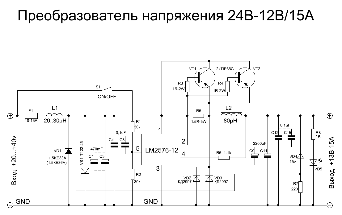

Решил повторить схему I.Chery, так как мои эксперименты с MC34063 не дали должного результата. Вопрос в следующем. Чем можно заменить биполярные транзисторы TIP35C? Воспользовавшись поиском я увидел такие замены, как BD745, BD545, BD249C-MBR, BD249B, BD249A, BD249. Ни одного из перечисленных нет в Санкт-Петербургских магазинах, таких как Микроника и Чип-Дип. Разве что Чип-Дип предлагает купить у него сам TIP35C за 90 рублей, что весьма немало, учитывая стоимость транзистора в магазинах где он продавался, но сейчас нет в наличии. Она составляет примерно 20-30 рублей в зависимости от конторы. Да и еще. Сам TIP35C n-p-n а на схеме все так? Вот собственно схема.
