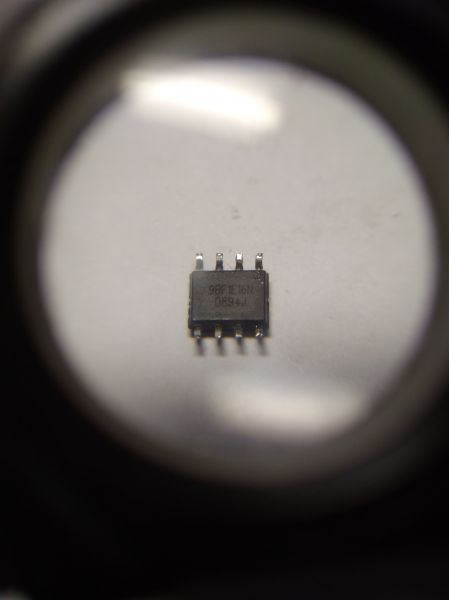

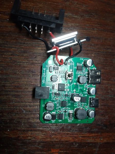

 Заголовок сообщения: Неизвестная микросхема в павербанке DCB090 (китайский)
СообщениеДобавлено: Вт янв 06, 2026 23:49:14
Зарегистрирован: Вт авг 22, 2023 00:57:48
Откуда: Одесская обл.
Здравствуйте.
Прошу помощи в опознании микросхемы.
Приобрел недавно несколько адаптеров для батарей от аккумуляторного инструмента, чтобы использовать их в качестве павербанков. И один из них не подавал признаков жизни.
В нем обнаружил в КЗ микросхему на 8 ног без опознавательных знаков (в рабочих адаптерах так же нет маркировки). Только на брюхе "9BF1E6N 0894J", но поиск ничего не дал, видимо это просто серийник. По замерам стало ясно что пробитым оказался стабилизатор 7550-1, который дает дежурные 5В, и он утащил за собой незнакомца.
Я попытался вычертить схему его подключения.
На рабочих адаптерах при нажатии на кнопку:
- с 5 ноги идет сигнал 4.8В, который через транзистор открывает мосфет питающий контроллеры заряда на портах USB и понижающий преобразователь на 12В;
- с 6 ноги также идут 4.8В, включающие LED драйвер для фонарика.
Последующие нажатия на кнопку последовательно меняют уровни напряжения на 6 ноге (4.8В, 2.8В, 1,6В, 0В) для изменения яркости фонарика. На 5 ноге остаются стабильно 4,8В.
Плюс видимо реализовано отслеживание потребления энергии и спустя какое-то время простоя мосфет автоматически отключается.
Собственно о чем я, есть ли шанс того что это какая-то типовая микросхема, или же это некий микроконтроллер под который нужна будет еще и прошивка? И тогда проще переиначить схему под ВКЛ/ВЫКЛ и не заморачиваться с поиском замены?
Надеюсь правильно вставил изображения

Попробуйте искать "9BF1E16N 0894J", вдруг поможет.
 Заголовок сообщения: Re: Опознание радиоэлементов
СообщениеДобавлено: Чт янв 08, 2026 13:55:50
Карма: -4
Рейтинг сообщений: 102
Сообщений: 901
Так оно и есть.
То что на брюхе номер "вафли".
Очень даже может быть что на исправных номер тот же.
Наверняка ШИМ. Смотри осциллографом.
PIC12F683 очень даже может подойти.
Создание прошивок увлекательное занятие.
Даже моего уровня 0.03 вполне хватило бы.
А начинал с 0.01 :)
А этот ВКЛ/ВЫКЛ удел упрощающих.
