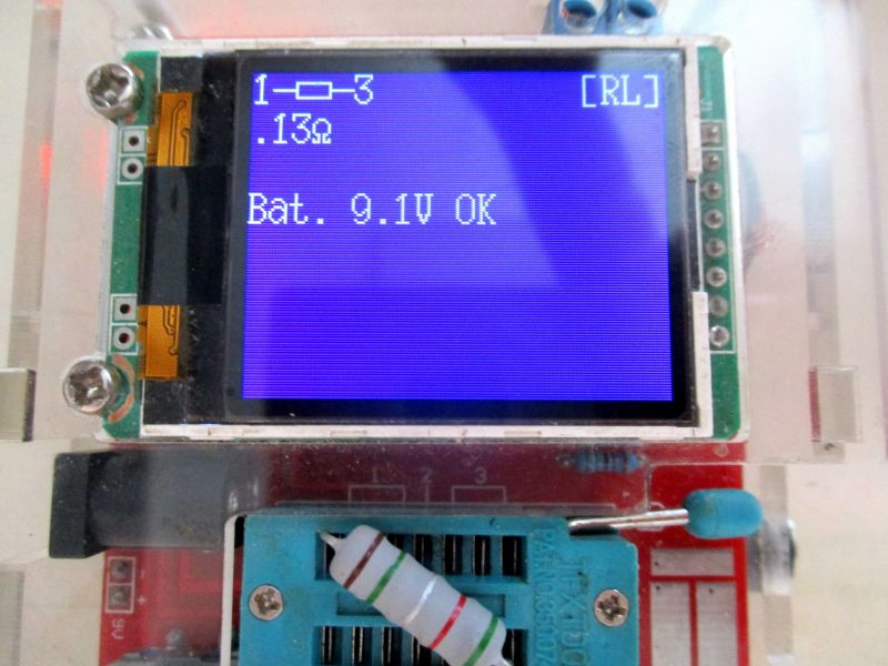

Ребят, подскажите номинал, кто сможет. Пробовал разобраться, но получается ерунда по моему
https://disk.yandex.ru/i/wLm1bAlzEgTt7g
https://disk.yandex.ru/i/-xHzU1P8V03pKA
https://disk.yandex.ru/i/IGO0QVMVxeI3JA

А если измерить?

0,27 Ом должно получиться, почему не спрашивайте, лучше измерьте, как посоветовали выше.

Блок питания. А именно одна нога с конденсатора сглаживающего, вторая на ногу транзистора
99.9 - это датчик тока (точнее его измерительный резистор, "шунт") в истоке (или эмиттере) силового ключа.

Спасибо, значит скорее всего точность нужна. А по цветовой никто не скажет, какой точно, она вроде как сохранилась хорошо.. У меня получается гОмы и таких вроде и в продаже нет.

Вам же сказали 0,27 Om. Если рвануло этот резистор, то и полевику хана. И возможно ШИМ, если он там есть.

Спасибо большое. Написано лучше замерить). Если кто может пояснить расчет, чтобы больше глупых вопросов не задавал.
Добавлено after 1 minute 55 seconds:
https://disk.yandex.ru/i/poDH37HOfNP3Qw
https://disk.yandex.ru/i/Iz7gHp1DprrpTw
https://disk.yandex.ru/i/7Go-A4MATnnYlA
https://disk.yandex.ru/i/t2-z_29nj92Ptg
https://disk.yandex.ru/i/6T7C6YSBxUuqxQ
Добавлено after 6 minutes 42 seconds:
Я так понимаю ne555 тоже улетел?

Не вижу я там таймера NE555. Зато вижу дырявый ШИМ. Значить полевому транзистору тоже хана.
И обвязку ШИМ тоже нужно проверять - мелкие SMD компоненты.

ИБП от видеонаблюдения

оптопары тоже не мешало бы проверить, при таких бабахах они бывают того.
