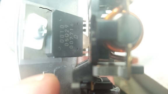

Помогите определить.Стоит в регуляторе оборотов мотора печки тойоты.
Пока ковырялся,зажигание было выключено,но что то коротнул.
О5Q29.
Проверил,все работает.Пронесло.
IMG_20250604_095152_MP.jpg [37.51 KiB]

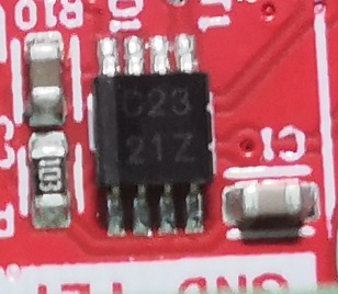

Господа, есть предположение что это может быть?
Маркировка С23 21z
 Заголовок сообщения: Re: Опознание радиоэлементов
СообщениеДобавлено: Пн июн 09, 2025 16:57:03
Карма: 31
Рейтинг сообщений: 816
Сообщений: 5462
Откуда: Протвино
не HIP2100 ?
СообщениеДобавлено: Пн июн 09, 2025 17:14:25
Карма: 7
Рейтинг сообщений: 92
Зарегистрирован: Сб июн 01, 2013 22:24:21
Сообщений: 765
Откуда: ПФО
Похоже это не микросхема: 3,8 5V; 1,4,6 gnd, пара транзисторов :roll:

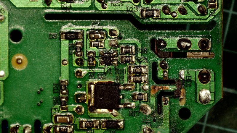

всем добрый вечер. попался увлажнитель не могу определить деталь. Q2 .это увлажнитель HAPSEN.может у кого был такой в ремонте?
СообщениеДобавлено: Вс июн 15, 2025 08:29:11
Карма: 116
Рейтинг сообщений: 4473
Сообщений: 15520
Откуда: Екатеринбург
Судя по картинке, это какой-то высоковольтный мосфет. Я бы попробовал поменять на доступный мне, ток - исходя из потребляемой мощности. Если в этом увлажнителе есть мощная нагрузка, питаемая не от него - её не учитывать. Вот как-то так.
Морд - ни лап.
Мат, око и дар. А колом?
Массам кот или торт?
Тротил и ток массам!
СообщениеДобавлено: Вс июн 15, 2025 10:20:01
Карма: 182
Рейтинг сообщений: 8290
Сообщений: 19625
Откуда: Рыбинск
Он неисправен, чтобы его опознавать?
Так оно и есть, на 600-800В 4А примерно ставятся.
СообщениеДобавлено: Вс июн 15, 2025 13:01:25
Карма: 23
Рейтинг сообщений: 416
Зарегистрирован: Пт фев 05, 2010 03:48:21
Сообщений: 1437
Откуда: 056.RU
А как уже неоднократно здесь говорилось - ацетона с тампоном нету?
Кошка случайно подсказала!
СообщениеДобавлено: Вс июн 15, 2025 16:43:36
Карма: 31
Сообщений: 5462
Откуда: Протвино
да ну незачем там гадать, ляпайте 1N60 или 1N65 и вуаля.
даже если там было чтото другое - эти будут работать в 95% подобной техники до 200W
и стоят копейки! потому что это массовые fet,
можно просто запастись ими и + ~ 4N65/5N60 для более мощных или низковольтных случаев
а долгие опознания нужны только когда чтото явно на грани прогресса технологий ...а не на гетинаксовой плате ;)
СообщениеДобавлено: Вс июн 15, 2025 16:46:14
Карма: 182
Сообщений: 19625
Откуда: Рыбинск
Серьезно??? Транзисторы 1А с оговорками, которые зачастую 0,3-0,5 в реале для 200Вт пойдут?
СообщениеДобавлено: Вс июн 15, 2025 17:22:54
Карма: 31
Сообщений: 5462
Откуда: Протвино
почему нет, зависит от напряжения, ну хорошо, cойдемся на "до 100W"
а дальше 4N/5N
главное что у них легкие затворы и они будут отлично работать со слабыми драйверами, там где всякие buz90 и irf760 сдохнут от транзишн потерь. и эксперимент с 1N/4N/5N стоит в разы дешевле :music: .
СообщениеДобавлено: Вс июн 15, 2025 22:49:38
Зарегистрирован: Ср сен 07, 2011 13:28:06
Сообщений: 8
всем спасибо.оказалось сервисный центр забыл поставить диодный мостик.поставил ABS210 на 2ампера с лед драйвера и все заработало)))
