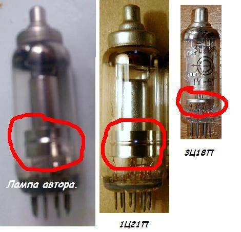

Здравствуйте, досталась мне такая лампа. Вроде кенотрон. 9 ножек, чуть ниже 6п14п. Можно ли прозвонкой/измерением сопротивления узнать где там накал, катод, анод?

Смотри под светом на баллон под разными углами и надпись, хотя и бледную, но все равно увидишь.
1Ц21П

Похоже на 3Ц18С

anatol378 писал(а):
Похоже на 3Ц18С
Ну во первых не 3Ц18С, а 3Ц18П
А во вторых не похожа.

Zvezda писал(а):
anatol378 писал(а):
Похоже на 3Ц18С
С последней буквой однозначно согласен.
Колпачёк у 3Ц18П мне попадался как у 1Ц21П (наверно партия была такая) - ещё накалы добавлял и перепаивал не совпадают.
Это точно 1Ц21П. смутили слова автора вопроса.
Прозвонокой можно только определить где накал.Остальное только по цоколёвкам.

Всем огромное спасибо, нашел таблицу цоколевок, действительно очень похоже на 1ц21п. З.Ы. У 3ц18п вродь 7 ножек?

nictrace писал(а):
а где можно применить такую высоковольтную низконакальную лампочку?
Там где надо выпрямить несколько киловольт при небольшом токе.В ламповых ч\б телеках они стояли как выпрямитель анодного напряжения,8-10 кВ.

Какой прямой ток у нее не подскажите?

0,6 мА
