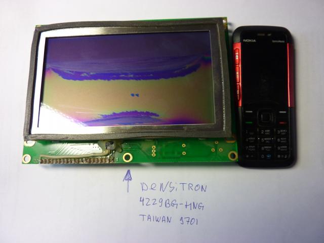

Отдали починить переднюю панель от трактора Volvo, в нем разбит ЖКИ, разобрал все это дело оказался графический на М5260 и Т6963, это все хорошо но больше ниче не нашел... хотелось бы узнать марку и купить именно такой, если кто знает или примерно хотяб предполагает модель скажите пожалуйста :?

примерно посчитав понял что разрешение гдето 240х130 бывает ли такое ?

У мя 240х128 но немного другой с тыла вид. Называется (мой) FDCG240128B-NSBBS-51TN.

WG240128B-TFH-TZ нашел вроде похожий, НО последнии буквы указывают - с источником отрицательного напряжения и без, вопрос - как определить. По даташиту на 17 ноге отрицаловка там и мерить или ошибаюсь?
Дешевле всего будет найти фирму которая выпустила этот электронный прибамбас (не дисплей. а устройство) и обратится туда или купить через дилера реализующего эти тракторы в России. Может быть заказной и замены на прямой аналог нет.

54 тыши против 2500, есть разница?
зачем полностью всю торпеду или мозги если сломался тока индикатор, нужно всеголиш определить есь ли источник отрицаловки или нет

А если, сволочь такая, возьмет и не подойдет? Куда денете дисплейчик за 2500

мне кажется вопрос стоял не куда я его дену, а как определить отрицаловку на нем и если она
