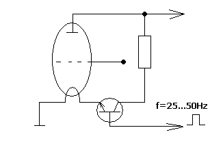

Помню, как питал сам вакуумник и его накал от одного источника.
Структурная схема примерно такого рода:
Заключалось в следующем:
Резистором подбираем силу тока такую, чтобы при открытом транзисторе нить накала
слегка светилась. При таком раскладе будут светиться только те разряды, которые ближе к
минусовой точке нити катода, так как на другом конце преобладает положительный потенциал.
Если на базу транзистора подать пульсирующий ток, то положительный потенциал исчезнет
во время спада, но нить ещё горячая по этому начинают светиться все разряды.
Потом снова короткий импульс подогрева и длинный спад. В виду высокой частоты, глазам не будет виден эффект мерцания. Этот вариант у меня успешно работал.
