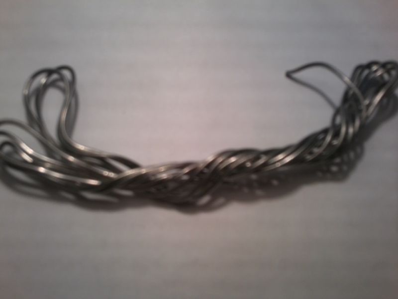

Припои, с которыми я имел дело:
1. Припой-ручка, внутри спиралька из олова. Красным по жёлтому написано SOLDER. Полный шлак, по консистенции похож на гречневую кашу.
2. Припой Forever. Всегда матовый, при остывании даёт зернистую структуру. Мне не понравилось как паяет заводские платы с маской и HASL(невысокая текучесть).
3. Смог прочитать только Super solder, остальное по-китайски. На уровне Forever, ну может чуть лучше.
4. Ya Xun, при правильном температурном режиме даёт качественную зеркальную пайку.
5. SUOER - тоже очень неплохой результат при соблюдении температурных режимов. Пайка зеркальная.
6. ASAHI - как уже говорили один из лучших. Купил бы ещё, да вот только уже несколько лет нету в наших магазинах.
7. Припой-бомба:) Проволока 1,5мм. К сожалению марка неизвестна(знаю только что китай), т.к. в магазине порезали на куски, а кутушку выбросили. Текучесть офигенная. Паять можно хоть гвоздём, пайка всё равно будет зеркальная. Использую при пайке микроволной.
По собственным наблюдениям наличие доп. нейтральных флюсов отрицательно на зеркальность сильно не сказывалось.

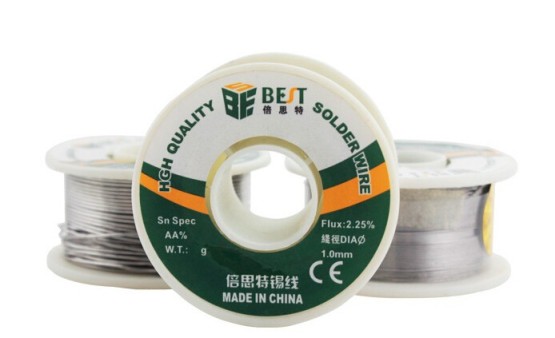

Редкостное *авнище этот китайский припой.
Какую температуру паяния не устанавливай - все равно не растекается а ложится как каша, флюс внутри примерно такого же(никакого) качества, пробовал паять с обычной канифолью, улучшений не заметил. Блеска тоже нет, по причине кашеобразного состояния. Вобщем после ASAHI этот припой только выкинуть :(
63-37-1mm-100g-3-5oz-Tin-Lead-Line-Rosin-Core-Flux-Solder-Welding-Iron-Wire.jpg [49.14 KiB]

Добавлю... с eBay and Ali
Матовая пайка при всех ухищрениях. Похож на ПОС-40, а не на ПОС-60.
то-же самое
Блестящая пайка Под этой маркой есть с разными наклейками- проверял только с такой, только D=0,3
