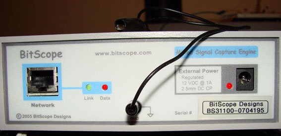

так к чему я должен подключить задний порт осциллографа ??

Извеяюсь за свою безграничную тупость но всеже должен спросить чтоб на душе полегчало.
Куда мне подсоединить крокодила что к порту прикреплен посередине , прям в землю в розетке ?? в мануале о наличие земли даже ни слова нет :(
и огромное благодарство за разяснение.

Николай2 писал(а):
Подключай к батарее и не парься, тока сопротивление у неё замерь.
Николай 2, за такие советы — 3 года расстрела!!! :evil: :evil: :evil:

ни в коем разе не подключать к батарее или розетке! Только к общему проводу сигнала и прибора! Вам правильно советуют- уменьшитн общеее сопротивление делителя! В крайнем случае, попросите на время щуп с делителем от любого старого советского осциллографа! Посмотрите, как на нем сделан делитель напряжения.

мда совсем запутался куда же крокодил тыкнуть, туда нельзя сюда нельзя, спустить кабель чтоль с 4 этажа и вбить в землю на метра два :shock: у меня и так антена такая висит от кристального радио
вот зделал некоторые измерения ( мультиметр не rms)
розетка
вольты между
горячим и нулевым = 121.6
горячий и заземление = 122.6
горячий и батарея = 122.6
нулевой и заземление = 1.54
нулевой и батарея =0.24
заземление и батарея = 0.87

Наличие половины напряжения между любым сетевым проводом и нулём вызвано тем, что в БП компьютера стоят конденсаторы 5600 пф от этих проводов на корпус. Так что корпус и нуль в наших ДВУХПРОВОДНЫХ системах НЕ СОЕДИНЕНЫ так, как надо. Лучше не баловаться с таким самопальным соединением. Иди же убрать в блоке питания компа эти конденсаторы.
