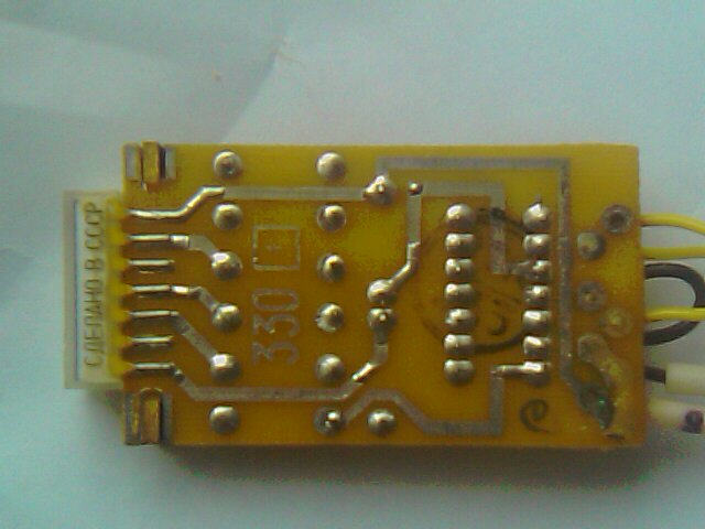

А теперь слайды!
КР514ИД2 с подключенным семисегментным индикатором АЛС324Б .
Комментарий к файлу: КР514ИД2
514ИД2_ АЛС324Б_1.jpg [37.76 KiB]
514ИД2_ АЛС324Б_2.jpg [41.91 KiB]
