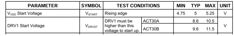

1. Вас уже посоветовали перевернуть схему
Я просто рисовал с платы, чтобы наглядно было, видимо изначально ее стал неправильно держать, простите
2. Заряд С1 через R2,R12 до напр. (грубо) 6,2+5 = 11,2V
А откуда 5 вольт взялось
В рабочем режиме на базу транзистора есть напр. около 11 V.
Ого
Ладно, с чего-то приходится начинать, про напряжения было неожиданно, а так все было хорошо, думал что 0,7 вольта на базе как раз его открывают, на эмиттере 0 вольт, а тут такие повороты
Не поверишь. Из документаций .....Изображение
Рис 1. в (не поверишь) документацию показывает как работает ИС. И опять там (написать где?) сказано что напряжение на базе не надо поднимать выше 18V ....... советують держать на уровне 12V
Прочитай документацию!!!!!!!
