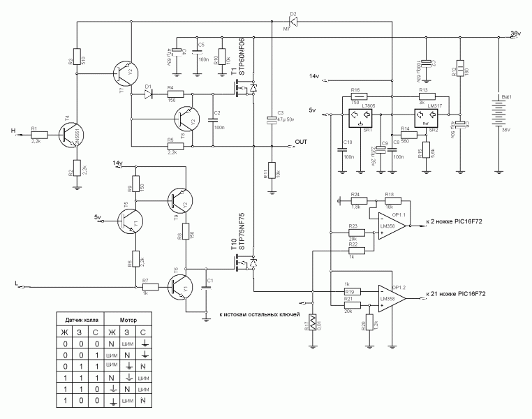

diplodok, а D3 зачем так? долго не думал над этим, но кажется, если он будет закрыт и на нем будут обратные 27V то у Q3 эмиттер получит тепловой пробой через D5. (если у источника 100V в выключенном состоянии будет низкое сопротивление, ну или этот источник будет подпитываться напряжением около 20V через электрический пробой эмиттера Q3 :)
небольшое уточнение: путь тока из источника 27V в выключенный 100V будет примерно таким: D4->Q5(канальный переход вобратку)->D5(зеннер пробой обратка)->D6->Q3 (эмиттер обратный пробой ~7V + коллектор прямой)->D2(прямой).
с учетом падения на D5 останется мало, если останется, но всеравно некрасиво :)
D3 можно на выход перенести устранив такую некрасивость.
вот классическая схема бутстрепного драйвера полумоста работающего на индуктивную нагрузку
(в коллекторе T4 обычно резистор для разгрузки транзистора и защиты схемы управления)
как видно - оочень похоже на твою, что подтверждает, что для непростых задач разнообразие удачных схемных решений - здорово ограничено :dont_know:

Прямоугольный импульс,
U= 2,5-5В; Т=60с; Ƭ=3мс
Время нарастания фронта <100 нс (рекомендовано <50 нс).
Выходной - с теми же временами и формой, но напряжением 70-100В в зависимости от задачи. Время нарастания фронта <100 нс (рекомендовано <50 нс).
Это невозможно. Даже очень точный прецизионный усилитель не даст точно такую же форму на выходе. Виной тому нелинейные искажения, характерные в той или иной степени для любого усилителя. Про фазовые сдвиги вообще молчу.
Требования к энергетике импульса - не заданы. Можно отталкиваться от предела возможностей источника питания или транзистора (10 А).
То есть лупим в нагрузку всё, что есть.
Ну-ну... Полагаю, Ваша схема сработает. Только случится это всего один раз. :cry: Экспериментатору рекомендую запастись средствами индивидуальной защиты и заблаговременно позвонить в службу 112.
Прибор предполагается использовать в бортовой сети 27 В, мощность сети - более 20 кВт. Наверно при таких мощностях действительно стоит ожидать фейерверк в случае когда что-то пойдет не так. Другое дело -импульсы высокого напряжения, они достаточно короткие (длительность 3 мс).
