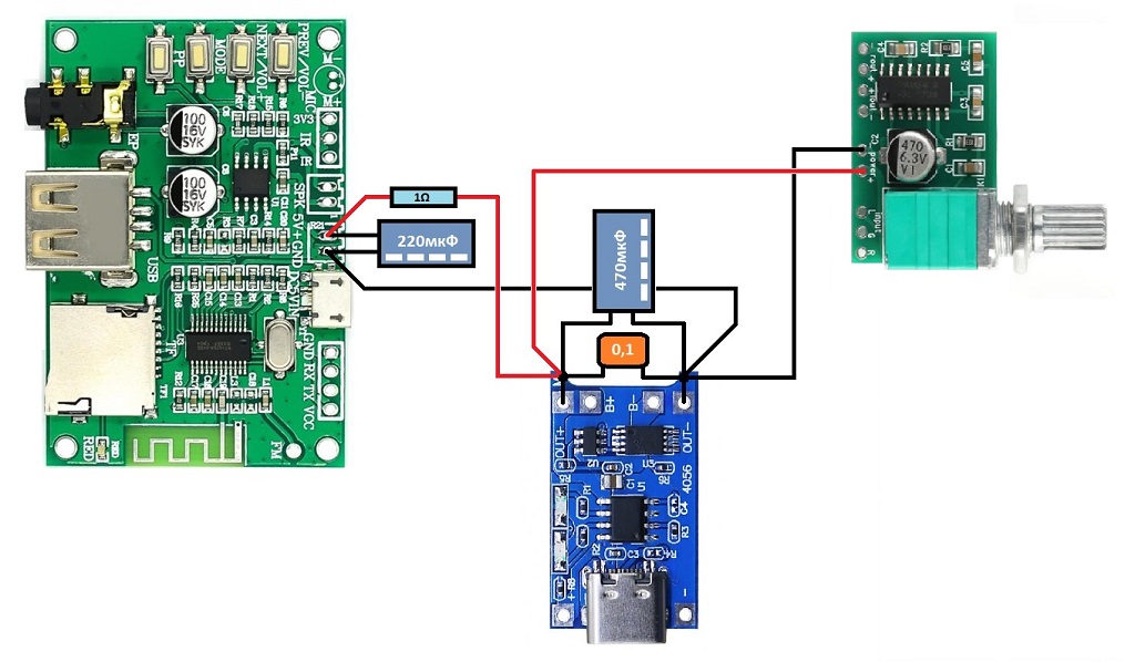

Имелось в виду такое.
Каков будет эффект разбирать по итогу.

Вам нужно развязать питание щелчки и разный фон это от одного источника питания , ставте развязку В1212 2w есть разные смотря сколько будете питать В0808 или В0505 и тд. , И пропадёт всё, плюс 470-2200 мф на вход блютуса если не до конца пропадёт , либо разное питание , при разном питании если тихо ? только это иначе спалите свой модуль как я спалил и покруче был
Случилось странное. Я не смог сразу проверить схему вашу, решил что в воскресенье займусь. Поставил колонку на зарядку. Делая свои дела, вернулся домой, думаю послушаю я музыку - не пукает и ооочень тихо порой фонит, с музыкой даже у уха не слышно.. Весь день эксплуатирую и все ок.. В общем решил пока не трогать, будут проблемы проверю, попробую аккумулятор до нуля просадить даже.
Спасибо большое за активную помощь.

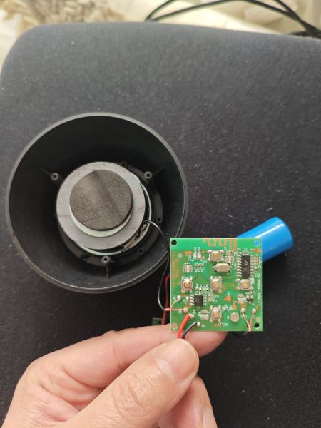

Приветствую знатоков форума. Прошу помочь, поскольку в теме ноль, но паяльник держать умею, как и желание его использовать.
Купил китайскую подделку китайских bluetooth колонок леново к3pro. Звук нормальный, громкость с головой, подключение в стереопару. Один огромный минус - при подключении bluetooth дико фонят (сильный свистящий звук от которого начинает болеть башка). Как раз тема этой темы.
Плата:
На вот таких камнях, крупным планом:

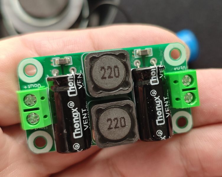

Из подручных материалов был вот такой фильтр заточенный под сабвуфер:
Фон он действительно убрал % на 70, но к сожалению, вместе с высокими частотами. теперь эта колонка "бубнит".
Может ли кто-то показать, нарисовать, подсказать - что конкретно в каком конкретном месте можно изменить на этой плате чтобы убрать фон блютуза?

Блок питания какой использован ?
Кстати, а фильтр в какую цепь был включен ?

Питание от 18650, это портативная бт колонка.
Фильтр по инструкции между платой и динамиком

Тогда цепь +5 В куда идёт ?

Толстые провода на аккум, тонкие - на usb зарядное. Контроллер заряда под термоусадкой на самой батарее

Я бы для начала на выводы питания и аккумулятора электролиты + керамику в параллель подпаял. Микрофарад на 220 - 470 и 0.1 мкф
К сожалению не помогло

Что, вообще никаких изменений ?

Раньше был свистящий фон, теперь как бы этот свист пульсирует с высокой частотой. Между шипением и свистом, но не тише. Электролиты 470 брал.

Это не фон. Похоже на самовозбуждение.

ЦАП без фильтра на выходе тоже может быть.
Если для наушников модуль предназначен, то можнет и проскочить такой вариант. Но на усилитель если его подать, да ещё без нагрузочных резисторов, имитирующих наушники, ШИМ может легко пройти на усилитель.
