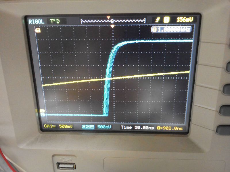

Лично из моих наблюдений, о меандре могу сказать вот что. Очень неплохо себя показывает специально придуманная для этих целей микросхема, 74HC245. А особенно её более технологичная версия 74ACT245. Вот пара фотокарточек моих экспериментов:
1. Вот осциллограмма меандра с частотой 50кГц. Фронт шикарный, полочка ровная. Развёртка 1мкс/дел
2. Этот же фронт, растянутый до пределов разумного. Как видим, менее 5нс. Без выброса, с некоторым звоном. Развёртка 5нс/дел
Все измерения проводились с нагрузкой в 50 Ом. Обязательно проконтроллируйте что показывает осциллограф на ноге питания микросхемы. При сильной нагрузке и маленьком конденсаторе возникает закономерный "наклон" полок -- просто проседает питание. Надеюсь, был полезен. :beer:

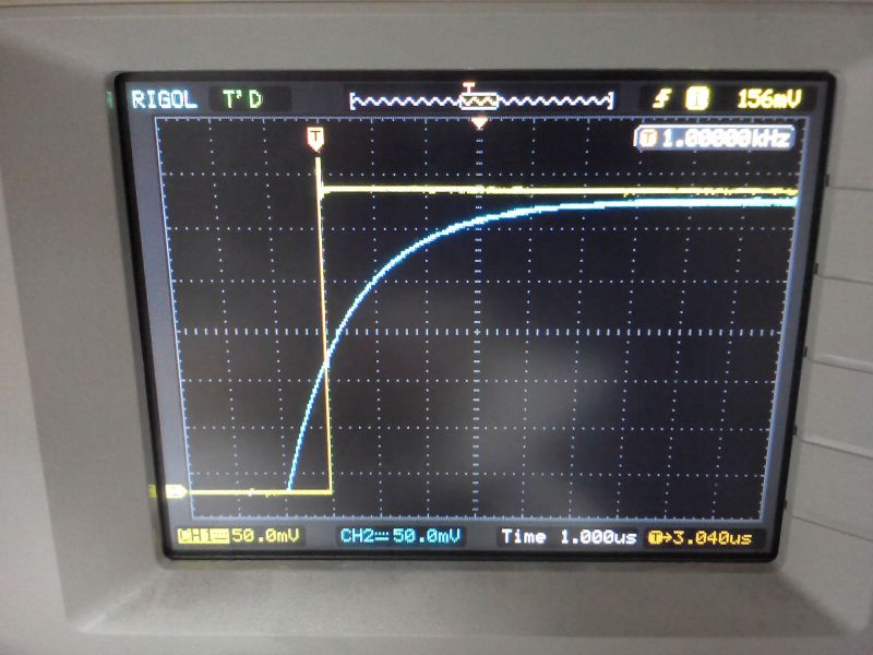

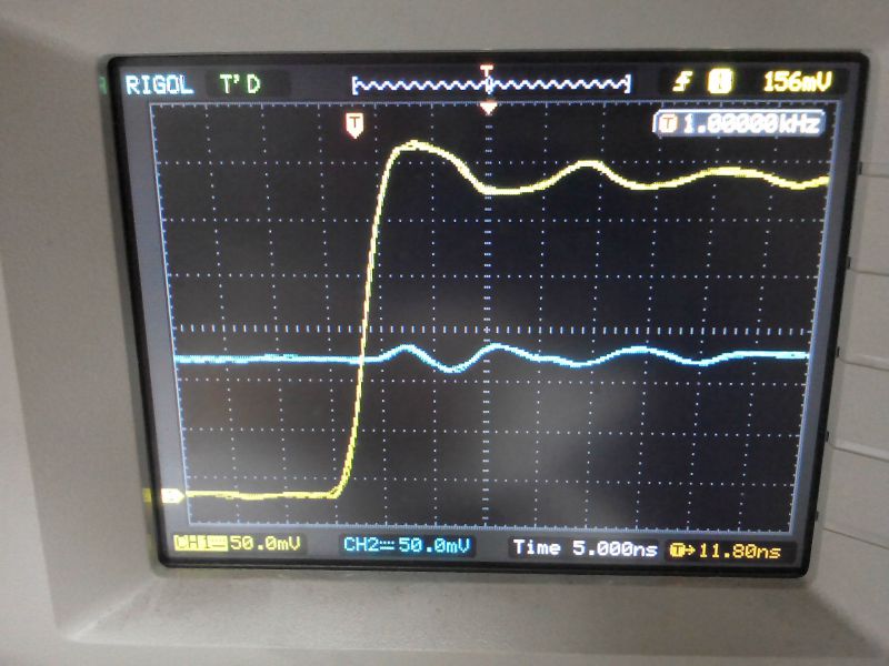

Не опять не то :))) Ты как-то вопрос задавал, как эту микросхему запаять, дорожки всё время слипались, вот и спрашиваю чем история закончилась? :)
Ну и по микросхеме. Не всё по фен-шую конечно, но всё же. Провёл успешную пересадку. Напряжение питания 5 вольт, щупы одинаковые, положение 1:1, нагрузка на микросхеме 245й из резистора 100 Ом. Пока проверил на генераторе самого осциллографа 1кГц. Жёлтый генератор, синий 245я после него. Результат впечатлил, на картинках подробности:
Деление 1:10, щупы наоборот, по цвету.
P.s. ну вот, а Slabovik говорит - фуфло твой осциллограф. Нармальна показывает(ну почти) :))) :beer:

По теме: из фронта в 4мкс микра сделала порядка 50нс. А что если теперь его взять, и подать ей на вход, на соседний канал? По идее, можно довести до <10нс. Не знаю насколько это тебе принципиально, но раз уж играемся, думаю это будет интересным опытом. Как малой кровью из "плохого" тактового сигнала получить хорошие фронты. :write:
И ты врёшь!!! © Vladisman
 Заголовок сообщения: Re: Идеальный меандр или мечты о недостижимом?
СообщениеДобавлено: Сб фев 10, 2018 23:26:19
Карма: 76
Рейтинг сообщений: 782
Сообщений: 3705
Откуда: Краснодар
Попробуем, но уже завтра или в понедельник. На положении в 1:10 вроде чуть больше одной клетки в 5 нс было, или не? :shock:
