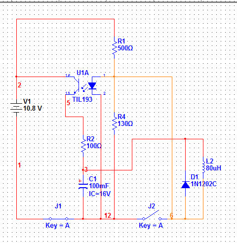

Не совсем. При разомкнутой кнопке и заряженном конденсаторе ток идёт через оптопару, катушку и попадает на управление оптопарой (светодиод), а этого происходить не должно. Я же писал, что пробовал убрать диод и тогда оптопара не открывается. Диод параллельно катушке тут ничем не поможет.

Давайте посмотрим вместе. При РАЗОМКНУТОЙ кнопке. ОП открыта, на С1 почти всё напряжение питания. Это напряжение приложено к аноду D1 и, через катушку, к катоду D2. Разрядного тока в цепи нет. На светодиод ОП оно не попадает никак и не влияет на его работу. Есть другой вариант - в приведённой схеме что-то упущено.

Перепаял схему вот так:
При разомкнутой кнопке А:
1. на св.диоде оптпары. напряжение 1.35 В - норма, пара открыта;
2. на выходе пары 10.08 В - ладно;
3. на конденсаторе 1.38 В
Явно получается делитель напряжения через опт.пару, R2, L1, R4 с ещё какими-то накладками. Так что думаю, что D2 убирать нельзя.
Switch-5.gif [8.61 KiB]

D2 убирать нельзя, без него С1 шунтируется (через катушку) открытым св. диодом и напряжение на нём будет такое же - 1, 35 В.

Вот и я про то. D2 придётся оставить.
