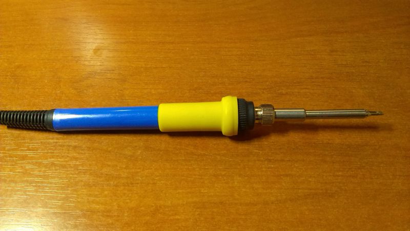

Тоже приобрел этот контроллер. Думал подойдет для ручки 907 http://www.ebay.com/itm/New-Soldering-S ... 1c3cf06fb8 но похоже в ней не термопара, а терморезистор. Разобрал "ручку", поробовал греть керамический элемент - на низкоомном выходе напряжения термоЭДС нет, а вот сопротивление меняется. Кто-нибудь адаптировал контроллер под терморезистор?

Зачем разбирать? А замерить?
Сопротивление: нихром 14-16 Ω, термопара 2-2.5 Ω.

Разобрать (открутить втулку) дело 10 секунд, зато исключается сопротивление проводов от разъема, да и тыкать в штыри на разъеме неудобно. На платке, где выведены 4 конца от керамического стержня замерил мультиметром UT-60H: синяя пара - 51,1 Ом, красная пара - 2,82 Ом (с учетом сопротивления проводов мультиметра 0,04 Ом). Ясно, что синяя пара - нагревательный элемент (нихром или другой материал не суть важно). А вот красная пара при нагревании стержня (поднес другой паяльник) увеличивает свое сопротивление. При подключении на ее выход вольтметра - нули. Насколько я понимаю, если бы это была термопара, при нагреве должна генерироваться термоЭДС. Из этого делаю вывод, что в качестве следящего за температурой датчика стоит не термопара, а термозависимое сопротивление.

В наличии нет ручки с терморезистором. На просторах сети, пытливые замеряли, сопротивление как минимум на порядок выше чем у термопары.
51,1 Ω нагреватель это 11,3 W, что за мощь???
У ручки которую пришлось перематывать, сопротивление было завышено. Надлом нихрома на выходе из внутреннего сердечника, там он круто загнут, где и крякнул.
