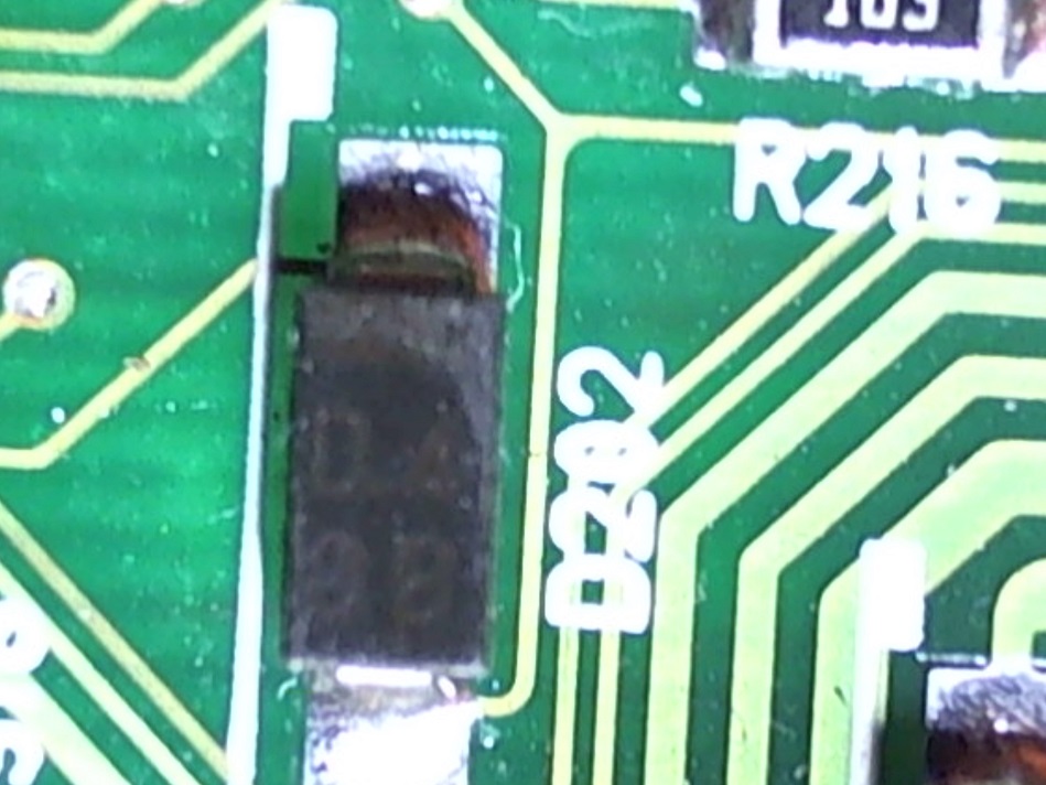

Здравствуйте, прошу помощи в опознании диода. Маркировка D4 0B. Таких на плате управления двигателем штук 12-15. Заранее благодарен.
Picture 19.jpg [153.98 KiB]
Добавлено after 21 minute 15 seconds:
ЭБУ двигателя DENSO.
Падение напряжения на переходе порядка 0.6 В.
 Заголовок сообщения: Re: Опознать диод
СообщениеДобавлено: Пт янв 21, 2022 09:20:29
Карма: 146
Рейтинг сообщений: 5965
Сообщений: 6643
Откуда: Ливны
EC10DS4.

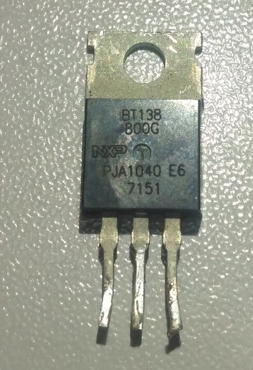

Доброго времени суток.
Помогите подобрать аналог, в продаже такой найти не удалось PJA1040 E6
Y3o6S0oVrU4.jpg [159.86 KiB]

 Заголовок сообщения: Re: Опознание радиоэлементов
СообщениеДобавлено: Пт янв 21, 2022 11:12:30
Карма: 146
Сообщений: 6643
Откуда: Ливны
Рейтинг сообщения: 4
:facepalm:
Это BT138-800G.
СообщениеДобавлено: Пт янв 21, 2022 14:51:16
Зарегистрирован: Чт авг 18, 2016 08:45:06
Сообщений: 26
большое спасибо
Подскажите пжл., можно ли заменить вот этим? BT138X-800,127 и на сколько он лучше/хуже того, что посоветовали Вы?
СообщениеДобавлено: Пт янв 21, 2022 14:59:20
Карма: 95
Рейтинг сообщений: 2429
Сообщений: 26671
Можно, то же самое, ни чем не отличаются.
СообщениеДобавлено: Пт янв 21, 2022 15:03:21
Карма: 146
Сообщений: 6643
Откуда: Ливны
Ну почему не отличается? Корпус изолированный (читай меньшая мощность рассеивания).
СообщениеДобавлено: Пт янв 21, 2022 15:23:27
Зарегистрирован: Ср окт 24, 2018 09:11:02
Сообщений: 171
EC10DS4.
Спасибо огромное. А где удалось найти? Я весь Нет перерыл. Безуспешно.
Если правильно понимаю, можно заменить на 1N4004-1N4007/ ?
СообщениеДобавлено: Пт янв 21, 2022 19:26:50
Карма: 62
Рейтинг сообщений: 750
Сообщений: 5635
Можете заменить.
СообщениеДобавлено: Пт янв 21, 2022 20:49:50
Карма: 95
Сообщений: 26671
nobilia7, тогда уже M7 (SM4007) если речь о SMD.
