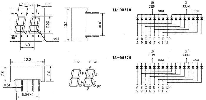

народ хелп! купил два сдвоенных семисегментных индикатора на них маркировка fj3201bg нигде не могу найти даташита обыскался уже... просьба в поиск не посылать.. 5 поисковых систем ничего не нашло..ппц

Сначала надо разобраться, какова их внутренняя схема. Т.е. пересчитать выводы и понять, каждая цифра отдельно, или отдельно только общие катоды (аноды), т.е. схема для статической или динамической индикации. Выводы общих катодов (анодов) обычно стоят отдельно от других, но не обязательно. Ну а после их определения, можно найти выводы сегментов прозвонкой. :)
Если индикатор нормальных размеров, в смысле высота цифр примерно до 25 мм, то можно смело считать, что рабочий ток одного сегмента примерно 10-15 мА. :)

Проще всего тестером его, тестером... Прозвонить, т.е. :)
Так определите его структуру, назначение выводов ну и поймете, как его включать в схему. Ток сегментов можно считать 10мА, если индикатор не сильно здоровый (до 30 мм в высоту).

извиняюсь за дублирование в 2 темах но все таки похоже вот оно
Комментарий к файлу: чертеж
