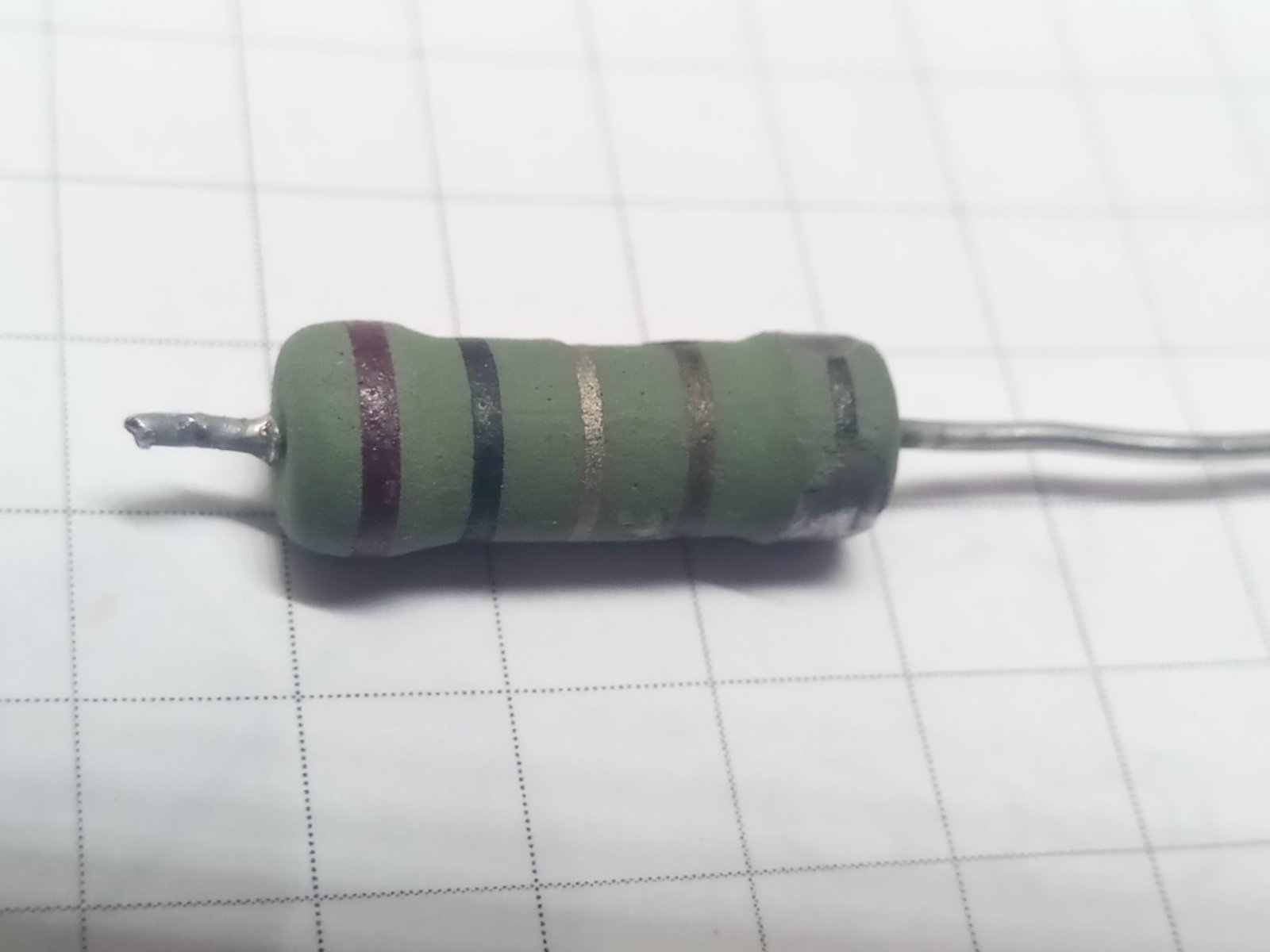

Добрый день, помогите определить номинал резистора, фото прилагается.
Ни в одной таблице которую встречал, 3 полоска не может быть золотой.
Дополнительные сведения: Апарат в котором был резистор, произведен в америке, приблизительно в 2000-х годах, участвовал в схеме питания двигателя постоянного тока, 35 Вольт.

_1_0_*0,1_ = 1 Ом
Далее полоски допуска и термостабильности...

Slabovik, спасибо огромное, еще один возможно глупый вопрос, а какая мощность должна быть длинна 15мм диаметр 5мм
 Заголовок сообщения: Re: Опознание по цветовой маркировке.
СообщениеДобавлено: Пт янв 10, 2020 16:40:02
Карма: 175
Рейтинг сообщений: 7680
Сообщений: 17234
Откуда: Тюмень
2 Вт.
