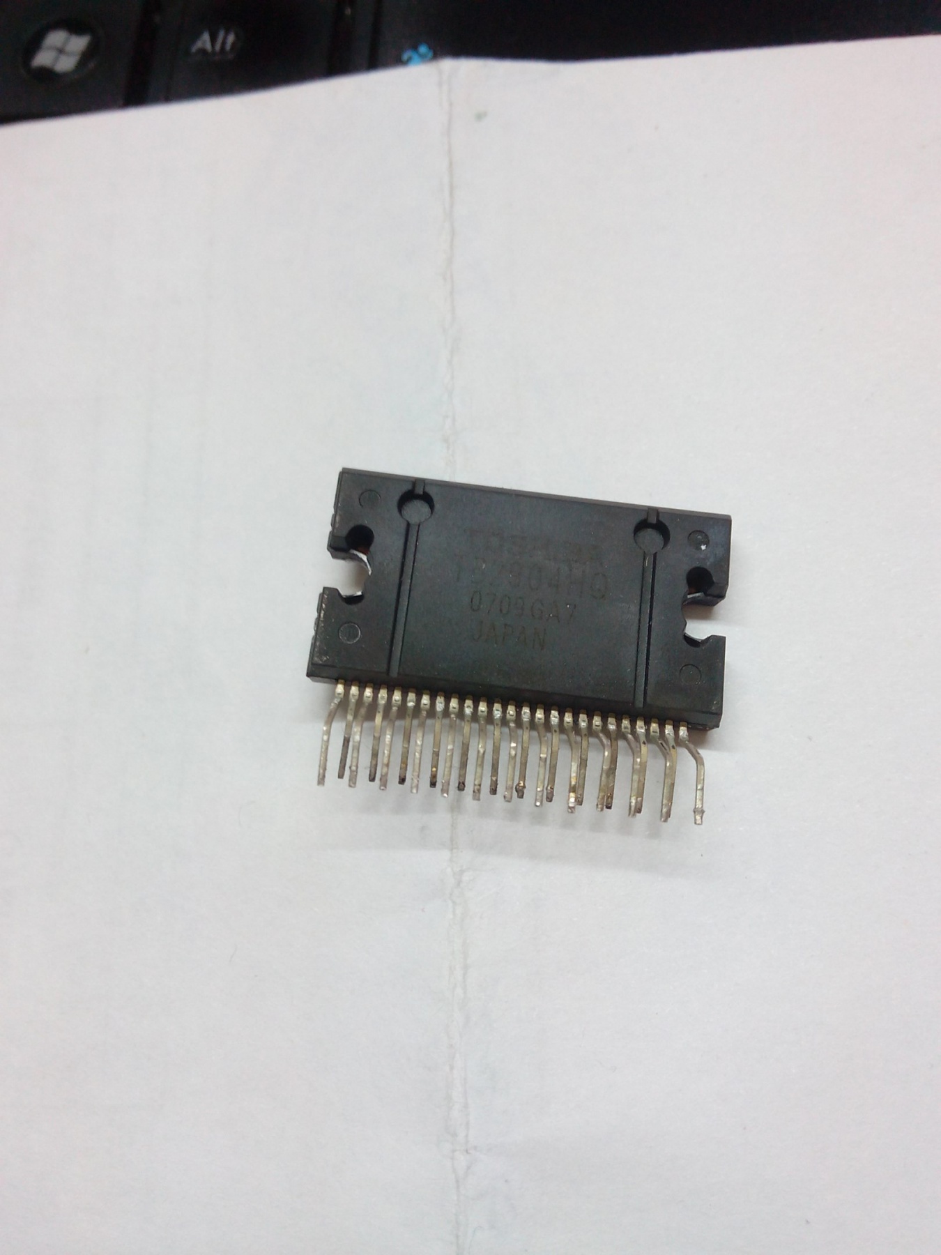

 Заголовок сообщения: Микросхема toshiba tb2904hq. Где какая "нога"?
СообщениеДобавлено: Ср мар 23, 2016 22:24:35
Зарегистрирован: Ср мар 23, 2016 20:00:43
Сообщений: 3
Ребят, требуется помощь. Отдали полуразбитую автомагнитолку, сказали может что пригодится из запчастей. Выпаял микросхемку toshiba tb2904hq. Даташит найден, схема есть... Не могу разобраться с распиновкой (распайкой). Где какой контак, нога по нумерации. Поможете? :cry: :( :?

 Заголовок сообщения: Re: Расположение выводов радиоэлементов
СообщениеДобавлено: Ср мар 23, 2016 22:52:02
Карма: 182
Рейтинг сообщений: 8287
Сообщений: 19600
Откуда: Рыбинск
Рейтинг сообщения: 5
На странице 15 даташита все понятно нарисовано, как считать ноги.
СообщениеДобавлено: Ср мар 23, 2016 23:07:21
Карма: 195
Рейтинг сообщений: 8529
Сообщений: 42216
Martin76 писал(а):
На странице 15 даташита нарисовано, как считать ноги.
А я нарисую для тех, "кто в танке" :))
Нумерация выводов.JPG [59.42 KiB]
