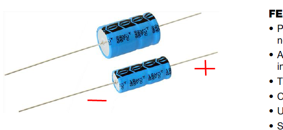

 Заголовок сообщения: Re: Конденсаторы и с чем их кушают коты )
СообщениеДобавлено: Пт дек 12, 2014 17:56:55
Карма: 9
Рейтинг сообщений: 114
Зарегистрирован: Ср апр 16, 2014 18:31:46
Сообщений: 503
Пятничный вопрос на засыпку - вот лежат у меня на столе примерно такие конденсаторы, не могу понять где плюс, а где минус. Вводит в ступор то что стрелочка с '-' указывает на более длинную ногу, которая припаяна к корпусу. То есть 2:1 за то что минус на рисунке - слева, но хочется достоверности... Приду домой - заряжу их до нескольких вольт и посмотрю в какую сторону лучше будет держать, но может кто раньше точно скажет?
 Заголовок сообщения: Re: Расположение выводов радиоэлементов
СообщениеДобавлено: Пт дек 12, 2014 18:18:05
Карма: 40
Рейтинг сообщений: 608
Зарегистрирован: Вс янв 24, 2010 13:14:02
Сообщений: 4694
Откуда: Омск
У них на корпусе "-".
СообщениеДобавлено: Пт дек 12, 2014 18:22:06
Карма: 9
Сообщений: 503
вот я и говорю корпус + стрелочка : длинная нога = 2 : 1
СообщениеДобавлено: Пт дек 12, 2014 18:22:27
Карма: 14
Рейтинг сообщений: 106
Зарегистрирован: Ср окт 12, 2011 20:37:13
Сообщений: 1690
misterzu
рассуждаешь правильно
СообщениеДобавлено: Пт дек 12, 2014 21:31:07
Карма: 9
Сообщений: 503
Написал им в саппорт и надо же - через несколько часов мне ответили. Минус действительно слева. Даже картинку нарисовали и прислали (приатачена). Теперь можно паять, не боясь. А то не дешевые они...

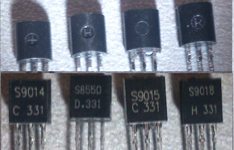

 Заголовок сообщения: Маркировки китайских транзисторов TO-92
СообщениеДобавлено: Пт янв 02, 2015 11:17:29
Карма: -3
Рейтинг сообщений: -3
Зарегистрирован: Ср дек 24, 2014 20:28:17
Сообщений: 64
Подскажете пожалуйста как можно разгадать обозначения на китайских транзисторов типа TO - 92 .
сверху модель S9014 / S8550 / S9015 / S9018
С низу 331 с буквами что значат ?
Cзади какие-то + / H / K / или пусто, что это?

 Заголовок сообщения: Re: Маркировки китайских транзисторов TO-92
СообщениеДобавлено: Пт янв 02, 2015 11:34:01
Карма: 107
Рейтинг сообщений: 1031
Сообщений: 12364
2S9014, 2S8550, 2S9015, 2S9018 -- твои транзисторы.
Буквой и цифрами вроде указана партия, дата производства.

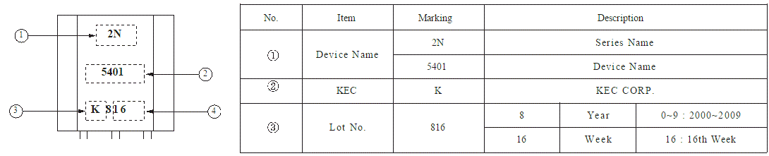

СообщениеДобавлено: Пт янв 02, 2015 12:27:26
Карма: -3
Сообщений: 64
Я кое что нашел.
http://html.alldatasheet.com/html-pdf/4 ... N5401.html
не ясно только что там сзади за знаки? K/H/+/Пусто
обознач.gif [12.67 KiB]
Последний раз редактировалось aen Пт янв 02, 2015 23:36:29, всего редактировалось 2 раз(а).
Исправил. Нарушение Правил форума п. 2.6
СообщениеДобавлено: Пт янв 02, 2015 23:17:04
Карма: 19
Рейтинг сообщений: 470
Зарегистрирован: Чт апр 29, 2010 07:39:15
Сообщений: 3226
Откуда: Молдова Бельцы
cgw писал(а):
Я кое что нашел.
Это не китайская маркировка, а американская.
Вот здесь посмотри http://meandr.org/archives/5381
и здесь тоже https://www.google.md/search?q=маркиров ... B435%3B201
Это тебе зачем? :dont_know:
Эти обозначения никакой информации о параметрах транзистора не несут.
СообщениеДобавлено: Чт янв 08, 2015 11:49:29
Карма: 197
Рейтинг сообщений: 8571
Сообщений: 42916
cgw писал(а):
Я кое что нашел.
А вы сами на вашей картинке никакой неправильности не заметили?
На рисунке слева цифирки :))) в кружочках - от 1 до 4, а в таблице справа- только от 1 до 3. :))) :)))
